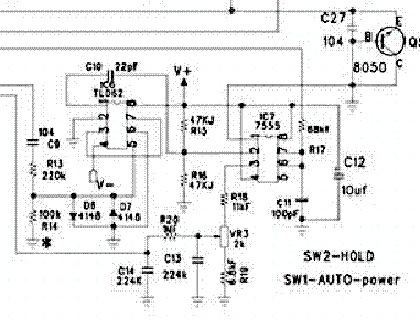

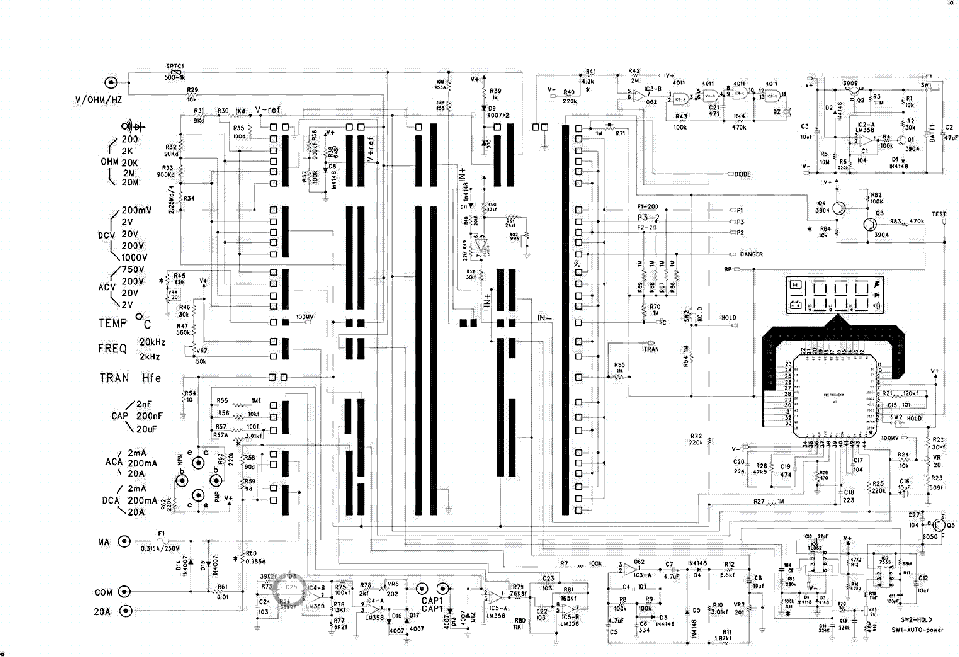

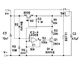

Zdravim,
vlastnim tento multimetr a docela mi vadi vypinani po asi 15min. Prikladam schema.
Dik.

Spoj C a E Q2

Myslel jsem si, ze to tak bude spojenim C+E. Diky :D
