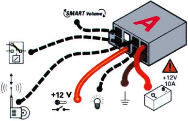

Ak zapneš rádio a musíš zadať kód a potom stanice budú v pamäti tak neviem, ale doporučujem pozrieť napájanie na radio. Vo Fabii bolo treba prehodiť pin 4 a 7 ISO konektora ked som montoval neoriginálne rádio, a tak si myslim že ty to musíš dať do povodného stavu, ale neviem aký tam máš konektor. V servise mohli pri montáži neoriginálneho rádia konektor nahradiť iným alebo len prehodili piny. Každopádne skontroluj napájania trvalé a od zapalovania. Viac Ti neviem poradiť.

To že zapojení konektoru ISO je normalizované, neznamená, že ho výrobci autorádií striktně dodržují (norma není závazná).
Otázka:
Aké je zapojenie autorádia vo vozidlách Škoda?
Odpoveď:
Zapojenie napájacej svorkovnice je nasledovné: 1 funkcia „GALA“ – prispôsobenie hlasitosti rýchlosti vozidla 2 TELEFON MUTE – vypínanie zvuku pri prevádzke telefónu 3 vedenie K – vlastná diagnostika 4 S-kontakt – vypínanie a zapínanie kľúčikom zapaľovania (spínané +12V) 5 svorka 30 – trvalé napájanie (+12V) 6 osvetlenie 7 svorka 30 – trvalé napájanie (+12V) 8 svorka 31 (-12V) Nemusia byť obsadené všetky pozície – závisí od vozidla, výbavy, resp. či bolo namontované originálne rádio. Pri zapojení iného rádia, ako sú dodávané z výroby, alebo originálneho príslušenstva Škoda je potrebné urobiť nasledovné kroky: a) vypichnúť, zaizolovať a upevniť proti rezonanciám svorku 1, 2, 3 a 5 (ak rádio nepodporuje niektorú z funkcií 1 alebo 2) b) vymeniť medzi sebou svorky 4 a 7 c) použiť oddeľovací člen na napájanie antény rádia (originálne antény majú tzv. Fantómvé napájanie anténneho zosilňovača – po anténnom kábli), pričom voľný kábel (tenký) z oddeľovacieho člena sa zapojí do svorky 5 Vždy je ale nutné porovnať zapojenie svorkovnice autorádia a tu popísaného zapojenia svorkovnice vo vozidle, aby nedošlo k poškodeniu autorádia, alebo elektroinštalácie vozidla.
