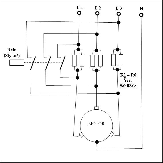

Jsem rád, že moje představa o regulaci rozběhu pomocí žehliček našla kladnou odezvu. Ovšem ty mé další návrhy o zapojení těch žehliček jsou asi kraviny. Trochu jsem se nad tím hlouběji zamyslel a uvědomil si, že při zapojení žehliček na každou fázi, se v podstatě jedná o sériové zapojení: Jedna fáze - žehličky (odpor) - jedno vinutí motoru - druhé vinutí motoru - další žehličky (odpor) - druhá fáze. Takže podle mé současné úvahy je zbytečné spojovat na každé fázi dvě žehličky do série, na každé fázi by měla stačit jedna žehlička.
Jenže pak jsem si vzal naši napařovačku, a změřil její odpor - činí 25,9 Ω za studena. Čili při 230 V odebírá proud 8,88 A, což je příkon asi 2042 W. Obávám se, že odpor jedné žehličky je moc velký a motor by se roztočil jen zlehka - větší napětí by bylo na žehličkách než na motoru. Proto bych raději doporučoval se vrátit k šesti žehličkám, ovšem na každé fázi spojit vždy dvě žehličky paralelně. Tím odpor na každé fázi klesne na polovinu cca 13 Ω. Zvýší se napětí na motoru. A především každou žehličkou bude protékat jen polovina potřebného proudu pro motor, takže topné spirály žehliček se nebudou tak namáhat a dlouho vydrží. Namaloval jsem to zamýšlené schéma na obrázek. Odpory R1 - R6 jsou ty žehličky, ty se pak musí zkratnout časovým relátkem nebo stykačem.
Práce s tím bude jako na kostele. Ze žehliček je potřeba vypreparovat všechny zbytečnosti, včetně termostatu a tepelné pojistky. Možná by bylo nejlépe sebrat jen ty kovové spodní plotny s odporovým ohřevem a všech šest kousků zabudovat do nějaké dobře větrané kovové skříňky s ventilátorem. Přidat stykač a časové spínání ... Co by člověk neudělal, aby soustruh pracoval podle jeho představ, že ano?

Já bych se na žehličky tolik neupínal -potřebný odpor bude opravdu asi jen jednotky Ohmů- to bude mnoho, mnoho žehliček.
Odpor bych se pokusil vyrobit třeba z ocelového drátu na ploty. Na stabilitě odporu nezáleží. Mechanickou stránku strojař vyřeší líp než bych to dělal já (spirála, meandr,... ,?) Otázka je, jestli stačí vzduchové chlazení, pak to musí být velké, nebo vodní chlazení, pak to je náročnější na údržbu.
Aby vypadnul jistič 25A, tak potřebuje o dost větší proud než 25A. Takže odpor by mohl stačit třeba 2 Ohmy (tolerance -50% +100% - to sprostě hádám)
Zároveň s napětím na motoru klesne o dost záběrný moment, takže roztočení bude trvat déle.
Co se týče reverzace, nevím jak to rozumně obsloužit, aby se soutružník nemusel zabývat hlavně manipulací s přepínači.

Tak ještě jedna varianta a dala by se ohřít trošku voda. Záleží ale jak moc. Podle potřeby i dvě a více těles paralerně. http://www.topnatelesa.esm.cz/?p=produc ... Product=72 nebo lépe http://www.elektra-dvorak.cz/detail.php?id=2428 pokud tedy je ta varianty s odpory funkční, Zkoušel to někdo v praxi ???
Reverzaci jak píši na první stránce: pomocí otáčkového relé ALNICO http://www.estplus.cz/otackove-rele-alnico
K obrázku výše: Kostra motoru by měla bát připojena na PE a ne na N.

při použití bazarového oddělovacího 3F trafa 2kW, zapojeného seriově jako 3F odpor nastala pohoda pro uživatele výkonného soustruhu i sousedy. Žádné poblikávání televizí, ani skomírání žárovek.
