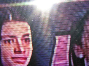

šestý řádek pixelů je tmavý, jako by byl každy pixel ve vadném řádku
ohraničeny nebo nesvítil. když stojím u tv jsou vidět pruhy po celé obrazovce a z dálky jen z prava,cca do půlky,tv je stará 5 let a stála přez 40000,-
tak tv v servisu samsung ,na 99% je to panel,ještě zkusí zdroj,prý se jim tam něco nezdálo.Takže nás čeká koupě nové tv bohužel
