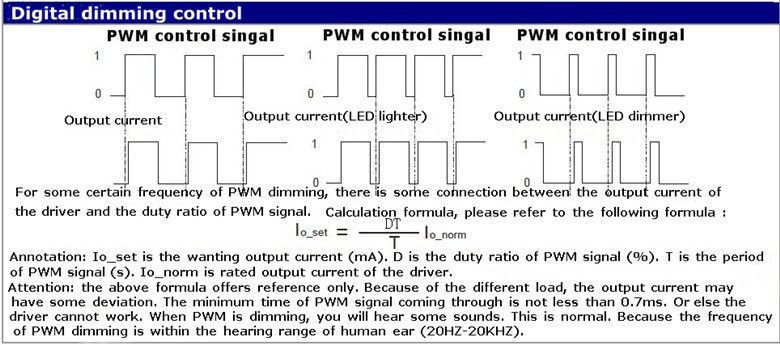

Jde mi o to, co je nutno přivést na vstup PWM pokud budu chtít aby LED svítily plnou intenzitou a případně jak z tohoto vstupu řídit stmívání.

Vidím, že si musím odpovědět sám. Kdyby se to někomu hodilo. Bude to asi velmi obdobné jako na přiloženém obrázku od obdobného driveru, akorát že u thoto je povolena frekvence pouze 100Hz až 1KHz
