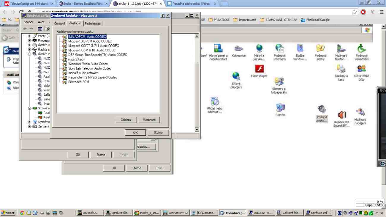

Realtek HD audio Output a nic jiného ani nelze
serviceman
Příspěvky: 4093
#18 Příspěvek od serviceman »
Takjane, jdu spát. Podívej se do ovladačů výrobce podle motherboardu, jaký ovladač máš mít pro zvuk. Zdá se mi, že se ti pere Nvidia a Realtek. Mimochodem, není ti divné, že máš na prvním obrázku dvě ikony repro na taskbaru? Jednu vlevo a druhou od Realteku vpravo.

Realtek je ale síťová karta.
Jinak díky..
(56.31 KiB) Staženo 79 x

Druhý obrázok: "NVIDIA High Definition Audio" a zároveň "Realtek High Definition Audio". Akoby dve zvukové karty. Realtek je zrejme tá na doske, a NVIDIA bude niečo s grafickou kartou, cez DVI a HDMI sa tiež púšťa zvuk. Ak sa to spolu bije, ktorá sa inicializuje skôr...
Tip: printscreen len aktívneho okna je Alt+PrintScr, ak ho vložíš do IrfanView a uložíš to ako PNG, nebude to také rozmazané.

Pokud tam máš 2 ovládače pro dvě zvukové karty, tak:
a) odeber od té nVidie ve správci
b) restartuj PC
c) skoč do BIOSu a tam vypni zvukovku na desce
d) pokračuj ve startu a pak bude jen 1 zvukovka a 1 ovládač
Samozřejně, že by stačilo jen vypnout tu zvukovku na desce v BIOSu, ale člověk nikdy neví, co ten její ovládač bude ještě vyrábět za pokusné jevy.

A potom mu zvuk nepojde vobec... NVIDIA je tam asi kvoli zvuku cez HDMI vystup.
Příspěvky: 16428
#24 Příspěvek od p32 »
rnbw píše:A potom mu zvuk nepojde vobec... NVIDIA je tam asi kvoli zvuku cez HDMI vystup.
No, já mu to tam moc nestudoval, ale jeden ovládač je tam asi fakt naprd. Když mu zvuk nepůjde vůbec, tak je to snad v pořádku, ne ? Strčí si tam ten ovládač jen na tu správnou kartu, kterou chce používat, takže bych doporučil před vypnutím zvukovky na desce klidně odstřelit oba ovládače pro ty zvukovky.

Zapomněl jsem nahlásit, že pomohlo zakázat původní síťovou kartu na základovce (ta se nepoužívá a zakázaná byla v síťových připojeních), takže opět divoký soft, vi podpis :-))
