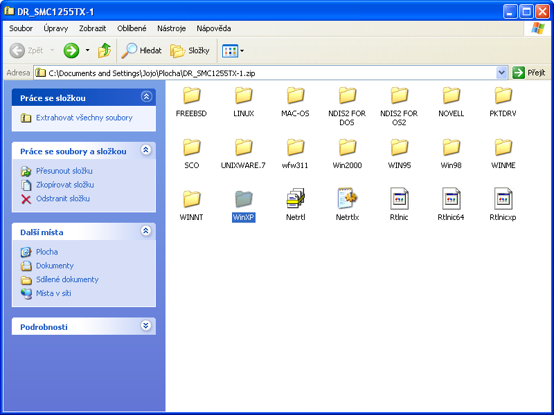

Pani myslite ze som tam nehladal, ked som napisal ze co som nasiel iba.Hladl som min tri hod aj syn.Velika vdaka vam za to!Uz som myslel ze dam inu kartu ,a skor najdem k nej ovladac.Cav
Neviem co mam otvorit,lebo ked klikknem ikonu winxp ktora je zaciernena na obr. tak sa zobrazi tych pat na pravo,z tych neviem ktoru dalej otv orit.Skusim dat obr.
(45.2 KiB) Staženo 95 x

#6 Příspěvek od dj_Paul »
Někam si ten archiv rozbal
Pokračuj dle tohoto:
Tento Počítač pravým tlačítkem myši >Spravovat > Správce zařízení > Síťové adaptéry nebo neznámé zařízení, každopádně bude mít žlutý vykřičník.
pravým tlačítkem na řádek s tím tvým hardware a dej aktualizovat ovladač.
Zvol k internetu nyní nepřipojovat > instalovat ze se seznamu či daného umístění > vyhledat ovladač v těchto umístěních - zvol při hledání zahrnout toto umístění > tlačítkem procházet se proklikej do složky WinXP v tom rozbaleným archívu a dej další.
pak už by to mělo najít a nainstalovat ovladač

Vezmi si tu složku XP, jak je na horním obrázku, spolu se soubory od ní napravo, a někam si to přetáhni - do nějaké složky v Průzkumníku a pak pokračuj, jak píše dj_Paul.
