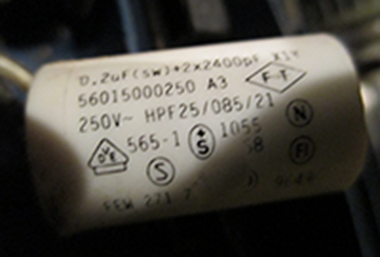

Zdravím, v přímočaré pile mi bouchnul kondenzátor. Problém je, že jsem nikde nenašel, kde bych ho koupil. Lze použít nějaká alternativa? Děkuji! :)

Těch 200nF je pro mě trochu neznámá hodnota, ale asi bych se nebál tam dát ten klasický s kapacitou 100nF+ 2,5nF

Zkus si vybrat tady. Ten 2. 3. 4. nebo 5. by mohl vyhovovat i když místo 0,2µ je jen 0,1µ. Důležitý bude rozměr a provedení vývodů.
Bez něj to bude fungovat také.

Protože nemáš hledat jednoduchej kondenzátor, ale odrušovací člen. V tom válečku jsou na sebe nabastlený celkem 3 kondenzátory, který dohromady odrušujou komutátorovej motorek. Možná že tomu nějakej prodejce bude říkat i odrušovací kondenzátor, tak pohledej i v tomhle oboru...
