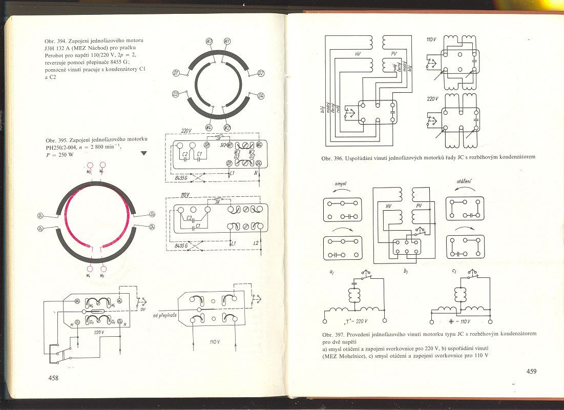

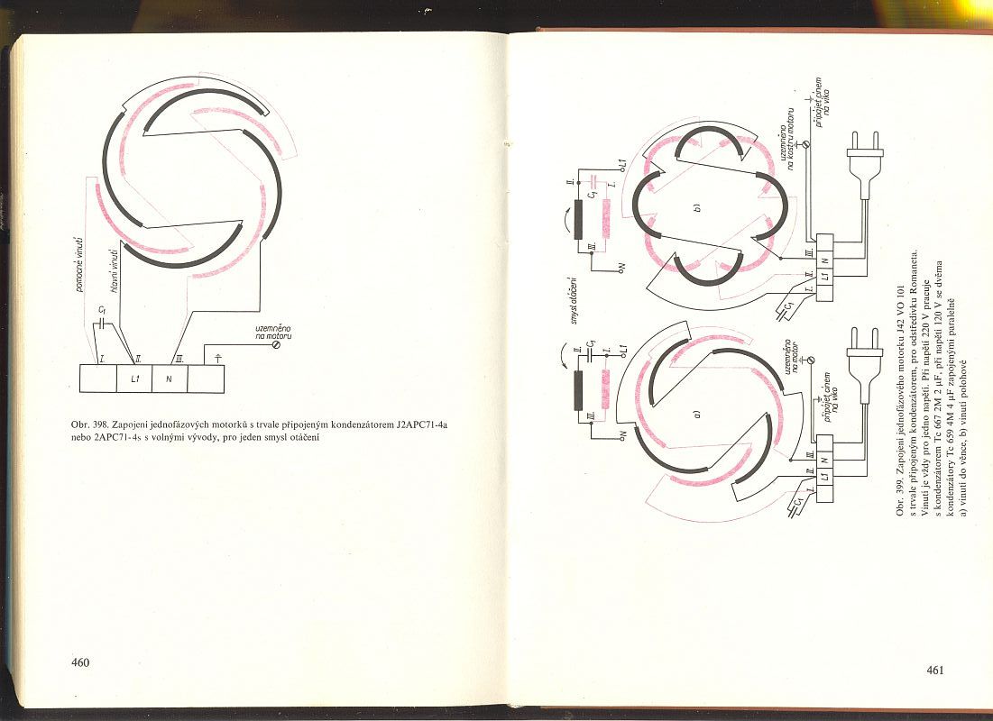

Zdravím,
mám elektromotor z dřívější produkce MEZ Náchod, označení je J21PQ 90. 220V/25W Sháním schéma zapojení rozběhových kondenzátorů pro 220V. Bohužel jsem nikde nic nenašel. Na motorku je napsáno akorát 2x4uF a vede z něho 5 vodičů.

#4 Příspěvek od edison2000 »
Zdraví.
Nenašel jsem přímo typ, ale na obrázcích máš něco pro inspiraci.
Podle obr.399 jsou při napájení 230V kondy 4uF v sérii.
Zkus proměřit pátý vodič jestli to není uzemnění a nebo to může být
odstředivý odpojovač rozběhové fáze.
