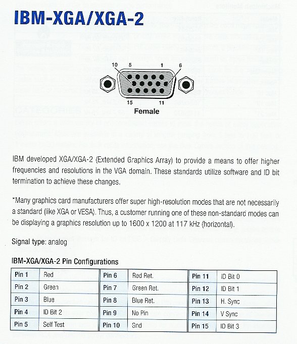

Monitor LG FB795CP Chassis CA-75
Nějaký mědikop uřízl VGA kabel.
Konektor uvnitř je popsaný: "VS - HS - G - SCL - SDA - ST"
Není problém připojit jiný kabel, vše je jasné, až na zkratku "ST".
Tu jsem v žádné tabulce PINOUT nenašel.
Co je to za signál, na který pin VGA konektoru patří?
Děkuji pepper
Takových tabulek, jako poslal JANKOP, jsem viděl několik,
ale v žádné se nepíše o signálu označeném zkratkou "ST".
Monitor zůstal u majitele, SelfTest snad někdy jindy.
Doufám, že se spouští jen jedním tlačítkem,
na složitější přístup bych potřeboval návod.

Co třeba Self Test?
