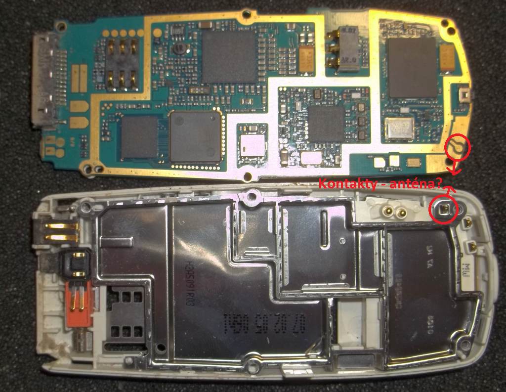

Zdravim,
kamarad me pozadal, zda bych mu neopravil telefon Nokia 3100. Priznam se, ze zkusenosti mam v tomto oboru minimalni a servis nepripada v uvahu. To uz se vyplati koupit novy. Po vlozeni sim karty neni signal. Ani volani na 112 bez sim nejde. Zkusil jsem ocistit vsechny dotykove plosky na zakl. desce. A napnout kontakty na sasi telefonu. Zdalo se, ze se povedlo. Telefon chvilku sel. Nyni zase ne.
Predem dekuji.
(109.58 KiB) Staženo 181 x

Podle foto vidím zdeformovaný stínící plech ve středním rámu, čili je určitě prohnutá i základní deska. Jestli se ti s tím chce hrát, propájej horkovzduchem UEM a Mjoelner. Potom nech telefon dlouho schládnout, vyzkoušej.
Když nic, tak už jej asi raději hoď po psovi.

Michale diky!
Telefon je na prijmu :D
Prvni zahrati horkovzdusnou pistoli bylo neuspesne. Nemam odhad jak dlouho zahrivat. Nakonec jsem hodne pritopil.

U tohoto modelu se lámalo Pb/Pb free, tak musíš začít níž, pokud nepomáhá, tak zvýšit. 360°C je OK.
Nechej to pár hodin zapnuté, zrovna u tohoto modelu jsem několikrát jásal předčasně...

docela často jsem měnil u tohoto typu ANT.SW , býval "klasicky" popraskaný....
