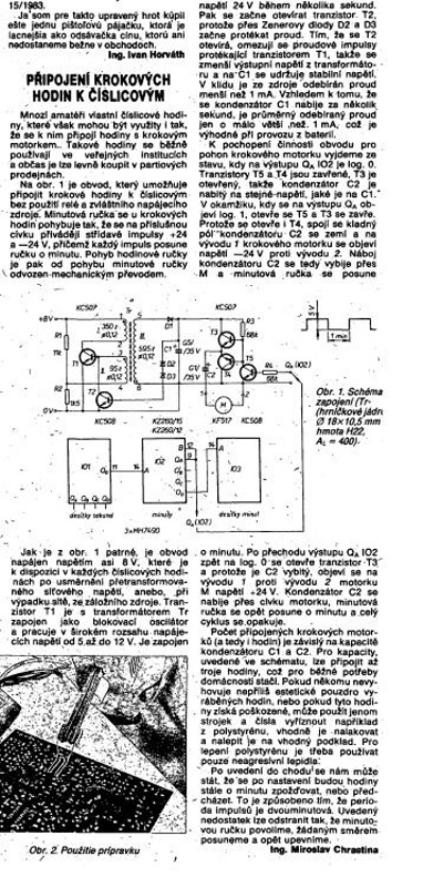

Ja som spravil niekolko takych , aj 10-15 hodin , su rozne zapojenia pre tieto krokove motorceky , najcastejsie som pouzil toto zapojenie , ale menic som robil ineho typu a do niektorych som menic ani nerobil , zdroj pre minuty vzdy z pokazenych , alebo inac poskodenych budikov , kde bola elektronika dobra a zobral som z nich spojenim signalu z motorceka pararelne diodami 1Hz /1sek/ cez 100n kondik som spravil len impulz a podelil na jednu minutu , alebo vystup len pomocou dvoch rele , alebo delicka 10timi, 4017 kde je jeden vystup 1:9 tych asi 8sek sekund relatko spina krokovy motorcek cez dvojicu rele , v amaterkom bolo zapojenie tusim s PIC , lenze autor pytal za proigram nehorazny peniaz , to som neakceptoval
(190.32 KiB) Staženo 58 x
