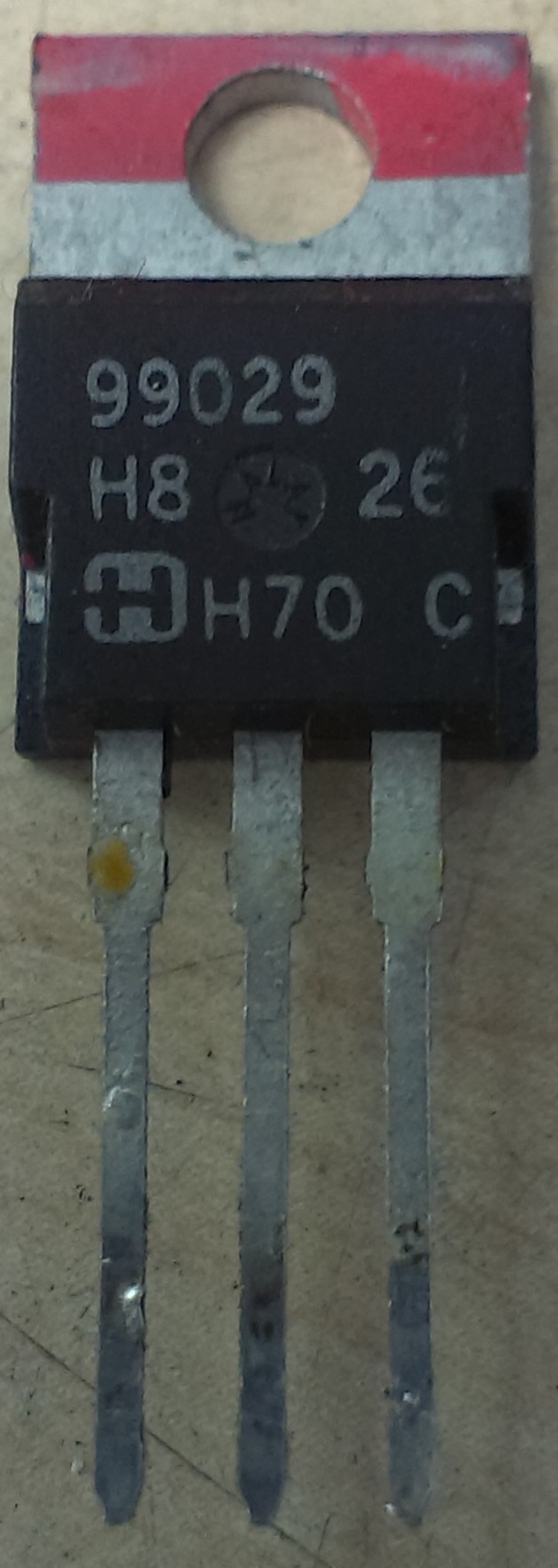

Zdravím, scháním náhradu součástky H 99029. nebo alespoň datasheet. Děkuju za pomoc

Víš , ono takové foto a popis zařízení znalému napoví . Na hodně místech v elektronice se mohou vyskytovat prvky roztodivných obchodních názvů a přesto fungovat stejně .

Kolega se tě ptal, z čeho to je.
#5 Příspěvek od ok1hga »
. . . z křišťálové koule:
ECU Fiat ?
podívej se sem, mohlo by to být BIP373 . . . nebo je to něco jiného ?

Je to z ecu peugeot 206 1.1 benzin mot. jednotka magneti marelli IAW 1AP.83
Spouští to cívky. Zkoušel jsem tam irf3710 při nízkých otáčkách O.K., ale nad 1200 otáček začne vynechávat.

Jaký cívky ? zapalovací ? IRF740

To si neseženeš ve šrotě jinou ? A jinak pro danharda . Zapalovací cívky ve smyslu toho slova se už téměř nepoužívají , ale jsou to zaptrafa , které se budí serií impulzů pro jeden zážeh . A jinak bych zkusil hledat mosfety pro malé invertory . Dnes to chodí přes 100kHz .

http://www.irf.com/product-info/datashe ... 14c40l.pdf muzes pouzit tento, maji ho ve Farnellu za 80Kc + 85Kc postovne myslim (kod 8650829). Nak
