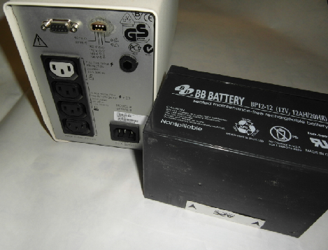

Pripájam foto
(292.64 KiB) Staženo 102 x

Anonym píše:kúpiť nejaký lacnejší akumulátor? Alebo ešte lepšie, nestačilo by k tomu pripojiť na ten jeden deň autobatériu?
stačí to . . .
. . . krátké dráty, co nejsilnější průřez těch vodičů
ale hlavně těch 650W je jen zbožné přání výrobce, zatěžovat jen tak do 250W . . .
a musíš mít na mysli, že při 250W si to vezme 21A z baterky, to znamená že ti 55Ah, plně nabitá, vydrží nejvíce tak 2,5 hodiny . . .
