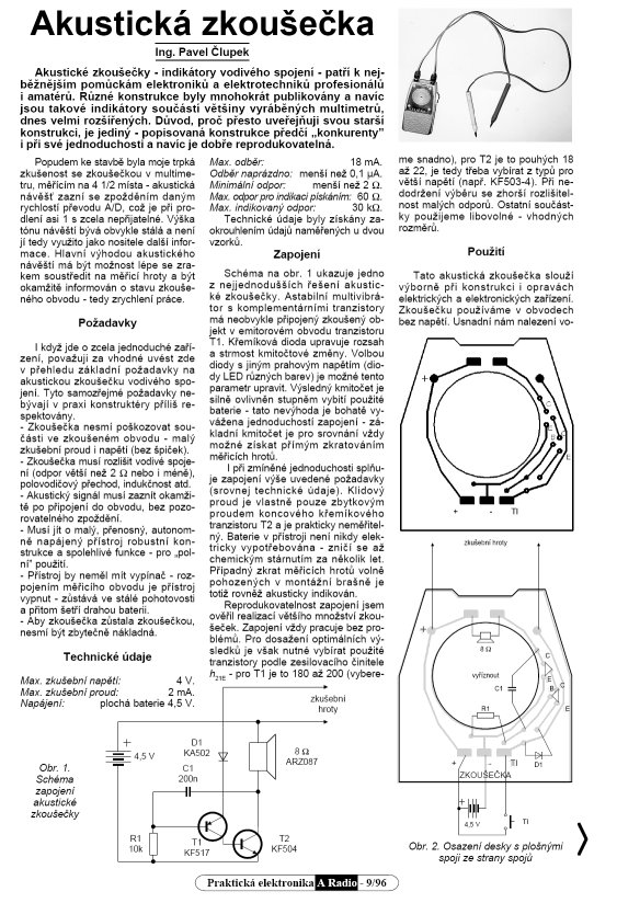

Niečo podobné??
(154.99 KiB) Staženo 257 x

Jandu: díky za tip, je to pěkné, dokonce si na to matně vzpomínám, když jsem si kdysi listoval v tátovo sbírce AR :) Akorát to indikuje odpor max. do 60/30000 ohm. Každopádně vyzkouším.

Zkusil jsem postavit ten jednoduchý od jandu, tranzistory jsem použil s +- stejnými parametry jako v článku, ale nefungoval. Nakonec jsem skončil u Belzy a funguje parádně.
