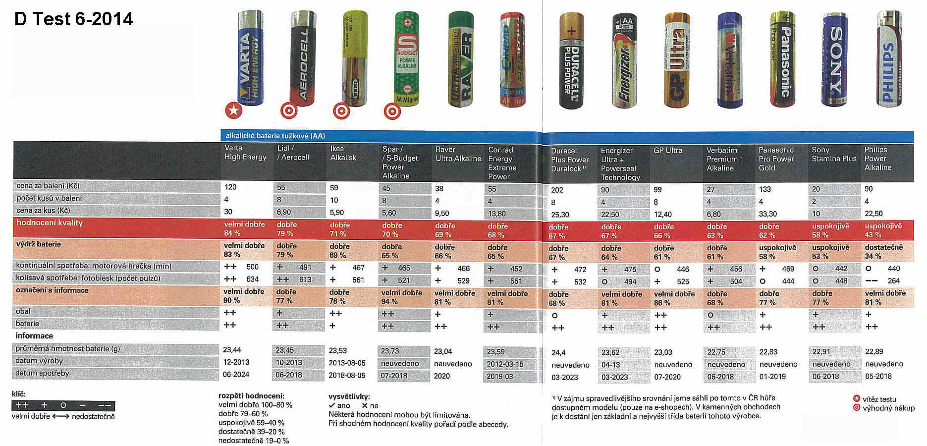

Pěkná recenze různých AA článků. Ty z Lidlu jsou asi docela dobré, hlavně za tu cenu. Bohužel, o vytékání nepadlo ve článku ani slovo. Ale možná je dnes už možné vyrobit docela levné alkalické baterie s dobrou kvalitou.
Jiná věc je, že do přístrojů s vysokou spotřebou (zde fotoblesk a motorová hračka) bych furt dával jenom nabíjecí AA články.
(209.3 KiB) Staženo 162 x

IKEA AA som vytecenu videl. Do Lidlu nechodim.

Vždycky jsem věřil zlatým GP Ultra, před dvěma lety jsem do rádia koupil 8 velkých buřtů asi za tři stovky, životnost do roku 2020, po roce minimálního používání se jeden nafoukl :roll: . Asi se vyplatí koupit ty nejlevnější, výdrž bude stejná jako u "značkových", o čemž svědčí i ta tabulka.

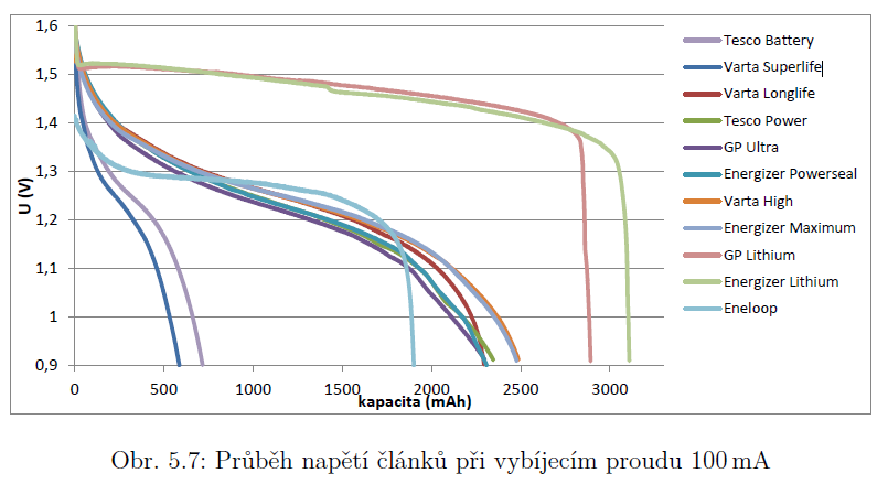

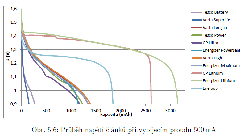

Dělal jsem kapacitní srovnání pár baterek a alkalický a vyšly kapacitně skoro stejně (rozdíl při 100mA proudu= 2300-2500mAh).
Ty první dva jsou zinkouhlíkový, pak několik alkalických, jeden NiMH (Eneloop) a dvě lithiový.
Vybíjeno do 0,9V
Vybíjení 500mA
(49.92 KiB) Staženo 107 x
Vybíjení 100mA
(56.59 KiB) Staženo 112 x
