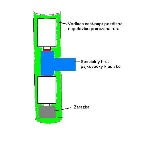

Tak co som sa docital,tak sa to da-vid obrazok.Kladivko staci vlozit na dve sekundy,medzi dva vopred pocinovane clanky.Potom sa kladivko vytiahne a clanky sa k sebe pritlacia.Aspon tak som to nejako pochopil...

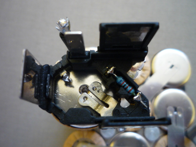

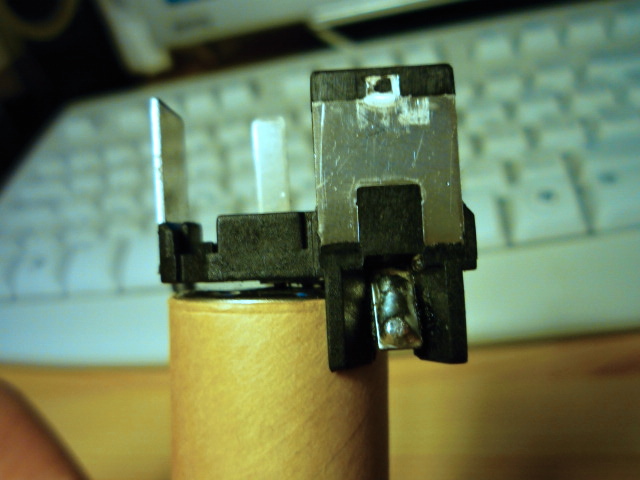

A viete poradit ako vymenim tu koncovku na poslednom clanku? Vyzera to, ze je to nerozoberatelne a s tym plieskom pribodovane na clanok.

rdrimmer
Příspěvky: 14
Registrován: 06 úno 2014, 00:00
#30 Příspěvek od rdrimmer »
starším kuchyňským nožem nebo nějakým dlátíčkem to odsekneš - pak si na akumulátor napájej plech a k tomu připájej ten mínus kontakt
