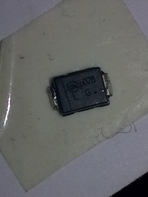

Zdravím majstri mám prosbu ohladne tejto sučiastky nevie niekto zistit čo to je ? Bolo to v napájani na 12 V vetve voči kostre externeho HDD

Nejaky transil.

Transil na 12 V ? Skusim niečo pohladat.

Nieco take. Pamataj na to, ze na 12V vetve moze byt aj vyssie napatie (ma tusim toleranciu ±10%), tak aby ti hned nezhorel.
Ak to bolo skratovane, tak vyskusaj disk bez toho. Ked pojde, tak mozes hladat nahradu.

Bývají tam 13V tranzily, taky už jsem jeden měnil.

Ano, je to 1SMB13AT3G = jednosměrný 13V transil, velikost SMB2

Velka vdaka chlapi ten disk bez toho transilu funguje a bol skratnuty len premýšlam či by tam nebola lepšia zenerka na 12 V ale pre istotu tam dam čo tam patri
