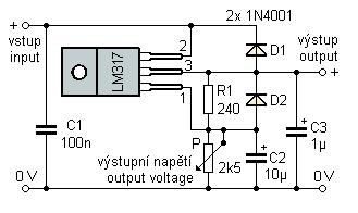

stabilizacia do auta.JPG- (14.47 KiB) Staženo 131 x
Pochopil jsi co potřebuje? kdyžtak si to ještě dvakrát přečti, potřebuje za každou cenu stabilních 12V jenže autobaterka při vypnutým motoru může klesnout na 11V a navíc regulace co jsi mu namaloval naposledy potřebuje k tomu aby dala 12V alespoň 15. Zkrátka podle mě jedině použít zvyšovací měnič pro notebooky na 18V a z toho ustabilizovat těch 12V. Druhá věc je co ten tvůj pekelnej stroj udělá když bude mít 11V -jestli by mu to nestačilo protože logika bude mít stejně 5V napájení.niccozm píše:Šak keď tam máš ten stabilizátor so zenerkou, tak to by malo stačiť...
