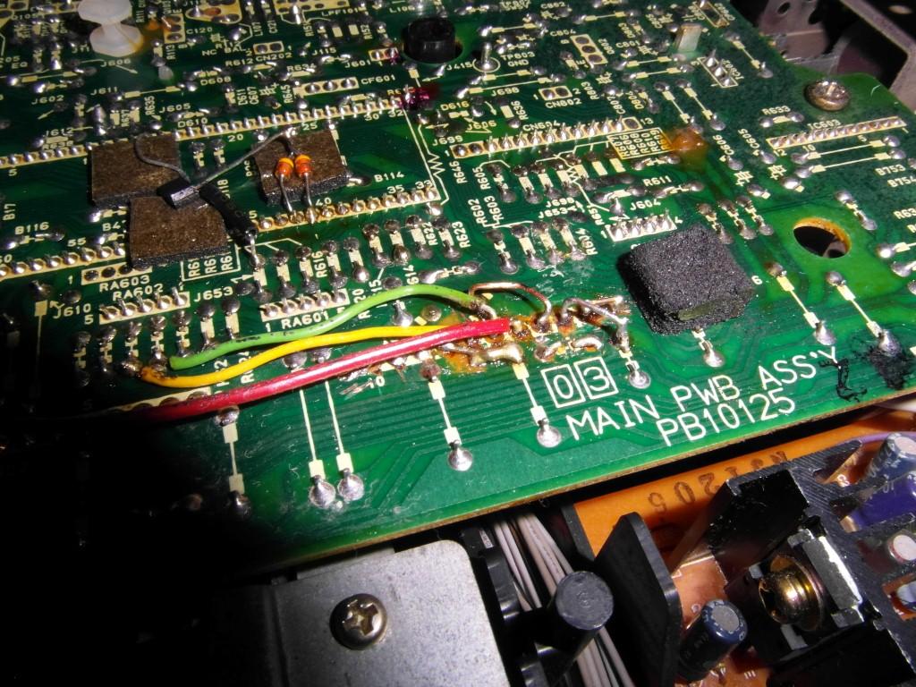

Problém 2. - Po otvorení videa som narazil na izolačnú pásku na plošnom spoji... videorekordér bol už kedysi opravovaný, no keď som uvidel ten bastl ktorý tam niekto vykonal skoro ma šľahlo... :roll: . vodivé spoje k IO BA6222 mali zrejme studený spoj (alebo bol ten IO vadný a niekto sa ho snažil vymeniť bez odsatia cínu..) oparil nešetrným spájkovaním jednotlivé "vodivé očká" k priletovaniu daného IO a vykonal tam bastl ktorý je vidieť na foto. chcem sa spýtať ako by bolo čo najvhodnejšie tie vodivé spoje opraviť. Rozmýšľal som nad použitím 3M opravnej medenej pásky na DPS ale to asi nepripadá do úvahy pretože tie cestičky a spoje sú naozaj milimetrové... jedine čo sa dá asi použiť je tenulinký izolovaný vodič a s ním nahradiť odparené spoje... ? alebo nejaký nápad ?

V lékárně si kup vhodné injekční jehly, aby prošly vývody toho IO, dremelkou z nich nařež kousky a zanýtuj je do otvorů pro IO jako duté nýtky. Nerez se sice dost špatně pájí, může být potřeba tomu pomoct kapalinou na nerez a pak pořádně umýt, ale nevím, kde sehnat jiné pájitelnější slabé trubičky. Pokud je potřeba, lze po zanýtování ještě opatrně dremelkou kotoučkem obrousit roznýtované části, aby mezi nimi byly adekvátní mezery. IO bude dobře držet a pak je možné provést propojení nejlépe holými dráty natvarovanými a položenými podle původních drah na desce, pokud je na to místo a nehrozí zkraty. Pokud vše chodí, lze pak dráty, radši ale ne místa zapájení IO, přetřít epoxidem, vše ze zpevní, je to celkem vzhledné a naprosto spolehlivé.

ďakujem za tip ako to opraviť, síce je tá doska sprasená ale čuduj sa svete video fachčí normálne, ten IO je v okruhu riadenia mechaniky a serva.
