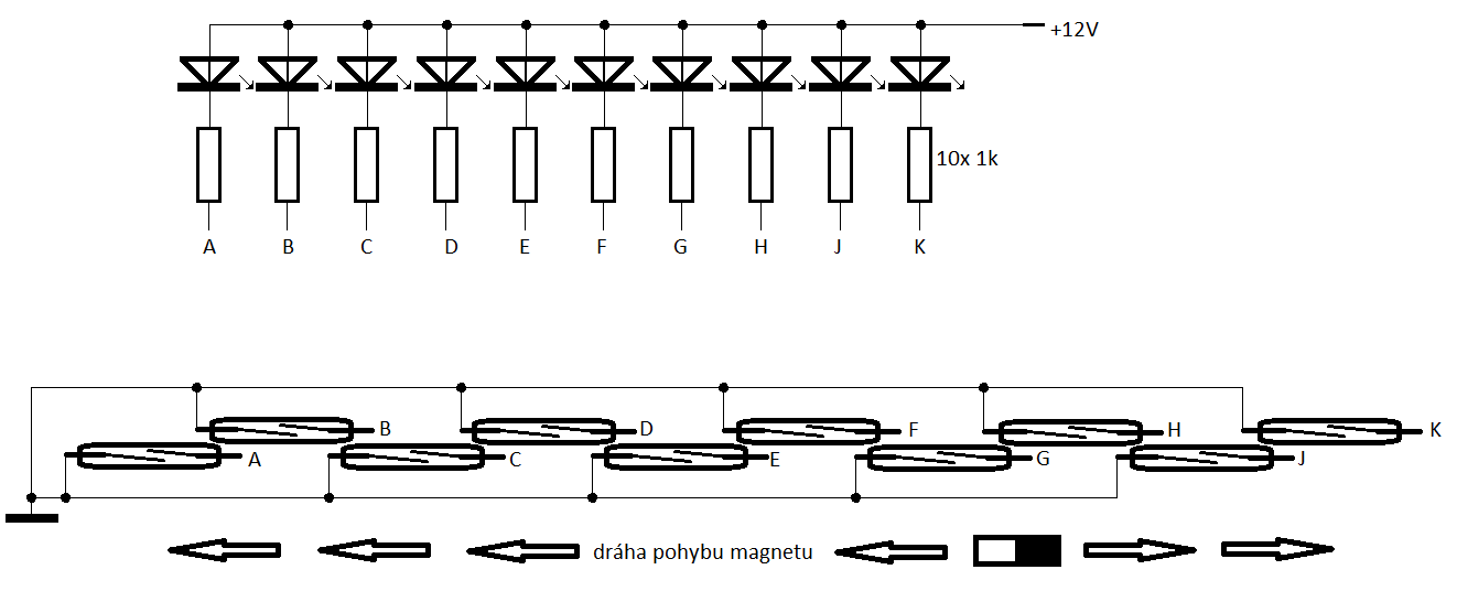

Jistě, že by to pomocí Grayova kódu šlo,
i do rukojeti zednické lžíce lze vložit procesor s pamětí, do které bude ukládat, kolik toho zedník nabral. V provedení DeLuxe pak bude umět ergonomicky měnit úhel držadla, aby zedníkovo zápěstí nebylo zbytečně přetěžované nevhodným úchopem, a ve verzi Stachanov bude jedno, jak to hodí, procesor zařídí, aby se vždy správně trefil...
S těmi jazýčkovými kontakty jsem tu naznačil, jak asi by měly být kontakty rozmístěné a jak podle nich má jezdit magnet. V jednoduchosti je spolehlivost a síla.
Škoda to komplikovat něčím složitějším.
(13.08 KiB) Staženo 94 x
#19 Příspěvek od EKKAR »
Buď takhle, nebo otočit kontakty o 90° a mít je napříč. Obojí má svoje pro a proti.
Příspěvky: 21233
#20 Příspěvek od Hill »
Samozřejmě záleží i na délce jazýčků, rozměrech, síle a blízkosti magnetu, takže je lze dát kolmo, šikmo pod různým úhlem či podélně bez přesahu nebo s přesahem...
Hlavně tu jde o to, neztratit v některé mezipoloze informaci tím, že by magnet nesepl žádný jazýček.
Naopak, když v mezipoloze jeden jazýček ještě drží a druhý právě přitáhne, bude k dispozici indikace dalších 9 mezipoloh dvěma sousedními současně svítícími LEDkami.
