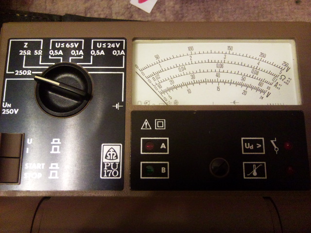

Dobrý den dnes jsem přinesl tento měřící přístroj, po kontrole pojistek a vložení článku AA a přepnutí na kontrolu baterie nic nedělá
Ručička se drží pořád pod nulou, a nelze ji točením šroubovákem vyladit.
Když s přístrojem prudce pohnu tak se sice vychýlí ale zase se vrátí rychle zpět pod nulu, jako by byla ta vratná pružina moc silná.
Jak se to měřící ústrojí dá spravit?
Nemáte prosím k tomu schéma asi tam bude ještě jiná nějaká závada a návod jak se s tím pracuje? Z toho natištěného zrovna moudrý nejsem......
Děkuji.

Při přetížení mohla odejít pojistka , nejspíše uvnitř bude . A u toho měřícího ústrojí mohlo dojít k odlomení excentrického výstupku na justačním šroubu nebo k jeho vyklouznutí z přestavovací vidličky systému . Je třeba každopádně demontovat .

Pojistky jsou dvě pod malým krytem z druhé strany přístroje, tuším že 40 a 500 mA. Dal jsem nové a furt to nic nedělá. Ta ručička je stále nějakou velkou silou tlačena pod nulu (do záporných čísel).
PS.: Když to zapnu do zásuvky tak se rozsvítí doutnavky, a je- li to přepnuto na měření napětí ručička se ani nepohne - měla by být téměř plná výchylka - tak asi bude v háji měřící ústrojí a to tak že úplně.......
Máte někdo zkušenosti s opravou měř. ústrojí?

Pokud se měřicí ústrojí pohybuje, je šance, že je v pořádku závěs. pak se mohlo stát něco s pružinou,...
Pokud by byl pryč závěs, to je docela problém tam dát jiné "vlákno" a zachovat původní vlastnosti měřidla.
Cesta je jasná - opatrně rozebrat, dobře se dívat...
