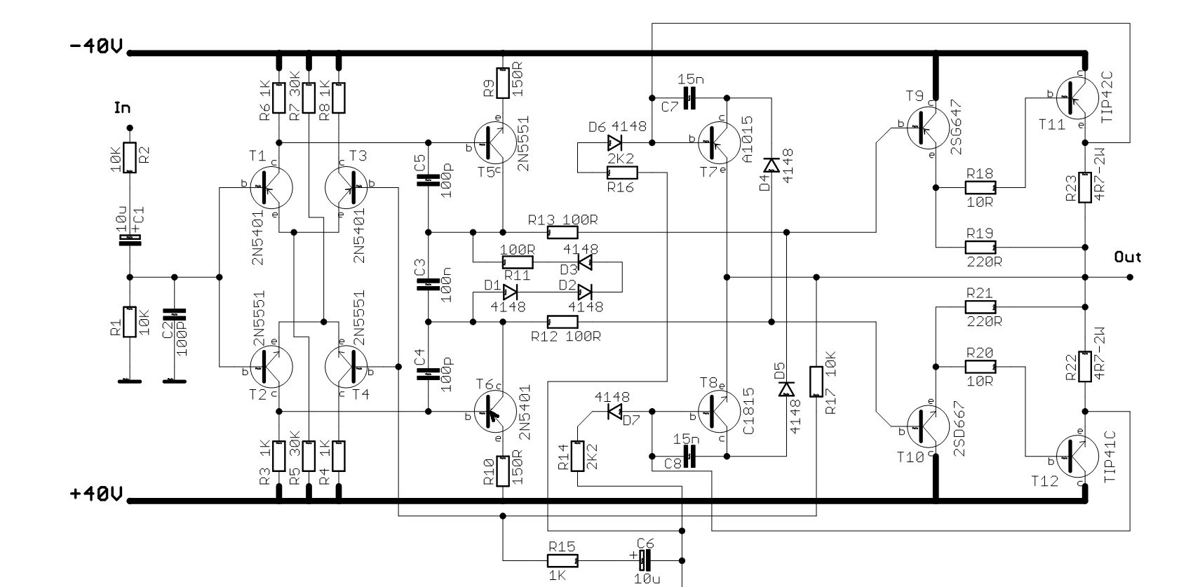

Tomuto zesilovači jde jeden konec bez kliďáku-přechodové zkreslení. Někdo ho dělal, některé budiče nejsou orig. Nemůžu sehnat schema nebo něčeho stejného zapojení, pomůže někdo? dík.

Co takhle fotečka ? A to to od souseda neokoukáš ? Pokud bude opravdu bez kliďáku , tak by tam měl někde být elektronický či opravdový šlusík . To by jsi měl na sousedovi vyměřit rozdíl napětí v bodě . Podobnou závadu jsem jednou měl . Byl přerušený koncový tranzistor a jelo to jen na budič . :D
#4 Příspěvek od ok1hga »
opravil jsem to schéma . . . z vedlejšího vlákna
podívej se na R22/R23 0,47Ω, jestli nejsou vevnitř upálené, hodně častá závada.
Ty odpory jsou dost proudově poddimenzované . . .

Jj, díky, mě nenapadlo, hledat tady na EB. R22/23 jsou OK. Ono to hraje a dává i výkon ale kreslí to. Porovnával jsem oba konce i co do ss napětí ale jsou tam jen nepatrné rozdíly do 100mV. Ten vadný konec už někdo dělal, je tam polovina polovodičů měněná ale majitel se dušoval, že to po té opravě skoro rok chodilo. Asi má pravdu, byl tam i usazený prach takže oprava nebyla čerstvá. Až minulý týden začal takhle kreslit. Všechny polovodiče na vyměření diodtesterem -Ok. Tak to vypadá, že bude některý jen "ujetý". Tzn. začít výměnou budičů a pak i konců..

mi-ro píše:Tomuto zesilovači jde jeden konec bez kliďáku-přechodové zkreslení
podívej se na C4,C5, ale hlavně C3 jestli nemá svod . . .
fungují D1,2,3 ?
