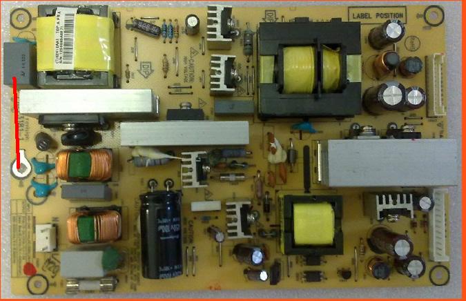

prosím vás může mi někdo prosím napsat hodnotu fóliového kondenzátoru (je šedý)?
je na něm pouze popis R71 MKP W5 1K/520
je ve zdroji 715T3181-1
na obrázku označen červeně
(52.31 KiB) Staženo 195 x

1µF/520V

díky svým způsobem sem to čekal..zrovna taková blbá hodnota kterou nemám :cry:

No podľa mňa 1K=1000pF

ano je to tak jak píše KUBO.stáhl jsem servisní manuál na tu TV (jestli tam náhodou nebude i schéma zdroje a nad moje očekávání tam je .a na pozici C905 je orpavdu 1uF/520V

hrmil píše:No podľa mňa 1K=1000pF
no tak není :oops:

ale jak psal ,,HRMIL" tak na googlu mi to taky ukázalo podle nějaké stránky
a i na tuto hodnotu a napětí má docela i malé rozměry,proto jsem tomu nechtěl úplně věřit,ale je to tak

1K bejvá 1 mikro,pak je taky .1K a to je 100n.Někdy ta tečka otřením zmizí a pak je to sranda :D

U těchto kondenzátorů bývá občas problém i s měřením, bývají tak prostřílené že mají o hodně menší kapacitu než mají mít. Takže dekódování kapacity z kódu je nezbytné. Na druhou stranu hodnota těchto kondenátorů ve filtrech nebývá nějak kritická.

našel jsem ve zdroji z plazmy tento :
P1.0 (K) +- 10%
630 VDC
(SHINSHIN)
modrý obal
naměřená kapacita 1.02uF
tuto značku jsem nikdy neviděl ani o ní neslyšel,ale kapacitu má správnou,jen větší rozměry :roll:
předpokládám že by použít šel.
