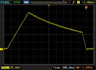

@ ace_ventura bacha na to, Fluke 187 měří myslím integrační metodou, není to můstek. Při integrační metodě dochází při měření kondenzátorů s větším ztrátovým činitelem ke značné chybě která je způsobena tím že má elyt svod (prodlužuje čas integrace - nabíjení) a hlavně měří na jiném kmitočtu, což můžou být jednotky Hz. Můstek měří ten elyt na 100Hz - proto ten rozdíl.
@ Hydrawerk už několik lidí v tomto tématu psalo že stejný integráč znamená stejný měřák v jiné škatuli s jinou cenovkou. Bohužel tomu tak není. Velký vliv má, jak si správně psal, návrh plošného spoje a zároveň kvalita okolních součástek. V tom obvodu od cyrrusteku není nic jiného než self balancing bridge kterému se přepínají. Vedle toho IO by někde měly být rezistory 100ohm, 1k, 10k, 100k nebo tak, vždycky po desítkách, ty rezistory se přepojují do zpětné vazby tak aby se co nejvíce blížily hodnotě impedance měřené součástky (prostě aby výstup self balancing bridge nebyl přebuzenej nebo aby tam nebylo nějaké extra malé napětí) z tohohle se určí impedance a pak se pomocí dalších multiplexorů přepínaných taktem odvozeným od kmitočtu syntézy pro měření rozseká signál na úseky s tím že všechny liché úseky se zinvertují, následně proběhne integrace a z výsledné hodnoty se určí fáze. Znáš fázi, znáš impedanci, víš součstku.
No a problém je že v levných přístrojích jsou ty rezistory ve zpětné vazbě můstku dost aušus takže mění svoje hodnoty jak se jím zlíbí nebo jak jim to umožní kolem naplácané tavidlo. Pak je celý můstek dost zmatený.
BTW MPKS zítra není?
Edit, do přílohy jsem přidal měřící průběhy různých měřících přístrojů. Je pěkně vidět jaké jsou rozdíly kmitočtů a který měřící přístroj využívá jakou metodu.
Naštěstí jak Fluke tak Agilent má aspoň dvojitou integrační, takže se z části eliminují špatné parametry elytu. Měřící přístroje od Uni-T měří bohužel jen jednoduchou integrační, takže tam bude shnilý elyt ukazovat nejspíš ještě větší kapacitu.
Rozdíl měření způsobený jinou metodou a jinými měřícími kmitočty

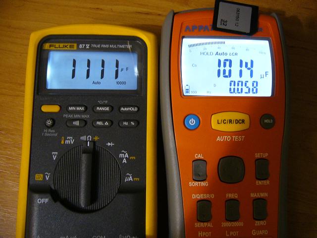

Na co tam máš tu SD kartu? Na zakrytí snímače osvětlení?
