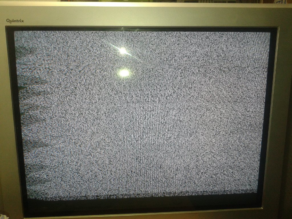

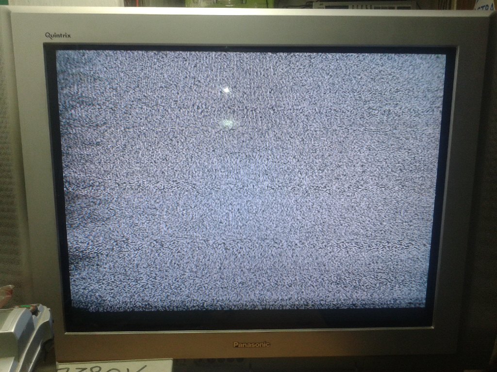

ahoj, chcem sa opytat na zavadu tohto tv vid obr. obraz bol stiahnuty od spodu cca 5cm a na lavom okraji su cierne cmuhy ako ked je rusenie do obrazu alebo ako by som to nazval. Vymenil som napajaci 300v sietovy kondezator aj kondiky napajacie na vertikal la7875 no nepohlo ak by niekto vedel kam zamierit pozornost ...

Především do té televize dostaň normální signál.
Podle šumu v nezasynchronizovaném stavu se toho moc nepozná, vlastně téměř nic.

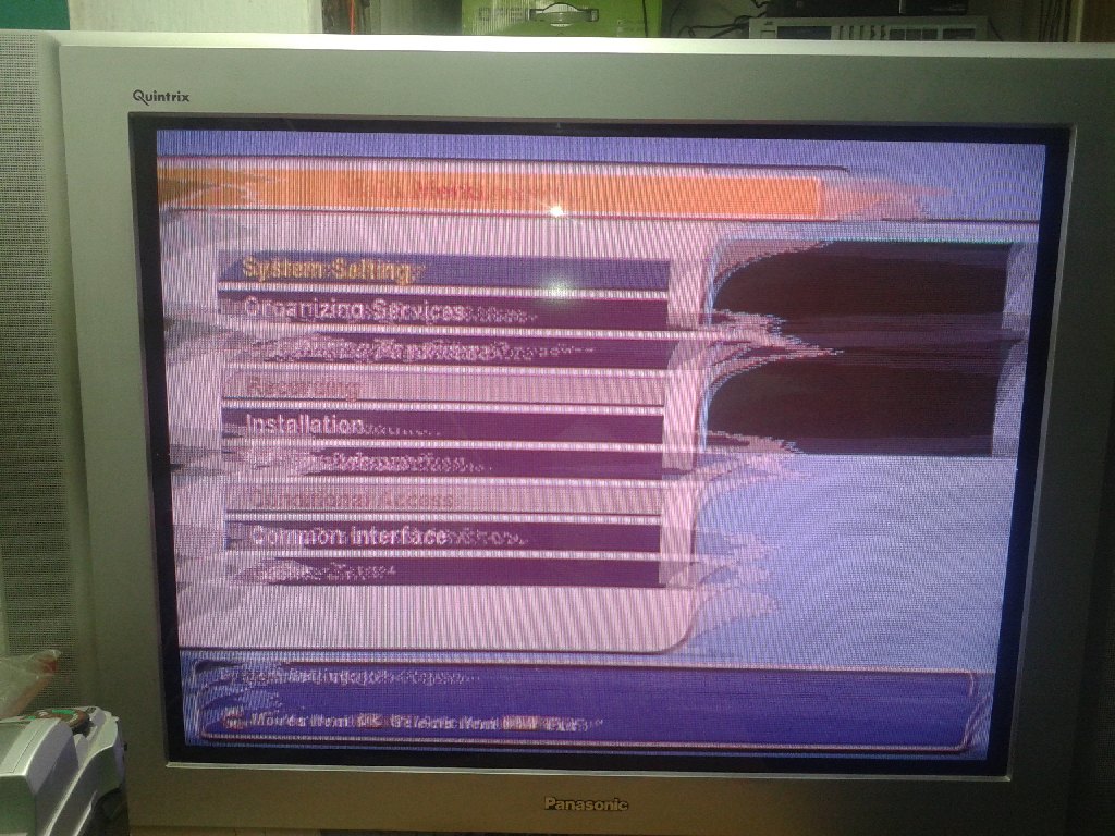

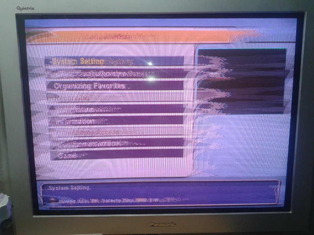

spravedlnujem ..

Jak vidíš, vertikál je v pořádku.
Ale do videoprocesoru leze zvlnění, které způsobuje chybu řádkové synchronizace. Nejspíš po napájení.
Osciloskop a jdi po jednotlivých napájecích napětích do obvodů video a synchronizace.
