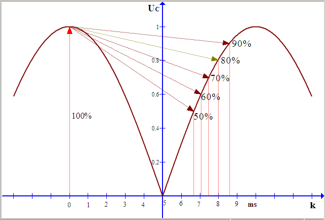

Vrcholová hodnota s rostoucí kapacitou klesá, když už se kondenzátor nestačí přes odpor trafa a diod zcela nabít. To ale není na závadu, limitující jsou dolíky.PavelFF píše:Když zvyšuji postupně filtrační kapacitu, klesá sice zvlnění, vyplňují se prohlubně ale zároveň klesá vrcholová hodnota.
Q = C·U = I·t
Když připustíme, že C a I jsou konstantní, pro změny platí
C·ΔU = I·Δt ; přepsáno do vyhlazovací terminologie:
C·Ubr = I·k ; přepsáno pro zastánce milifaradů na ampér:
Ubr = k/(C/I)
Když bych pesimisticky předpokládal k=6,5 ms, tak:
zastánci 1 mF/A dostanou Ubr = 6,5 V
zastánci 2 mF/A dostanou Ubr = 3,25 V
zastánci 3 mF/A dostanou Ubr = 2,2 V
a podobně.
To není žádná teorie, je tam tolik zjednodušujících předpokladů a zanedbání, že je to hlavně užitečná praktická pomůcka. Teda pro někoho.
zvlnění.png- (18.94 KiB) Staženo 76 x
