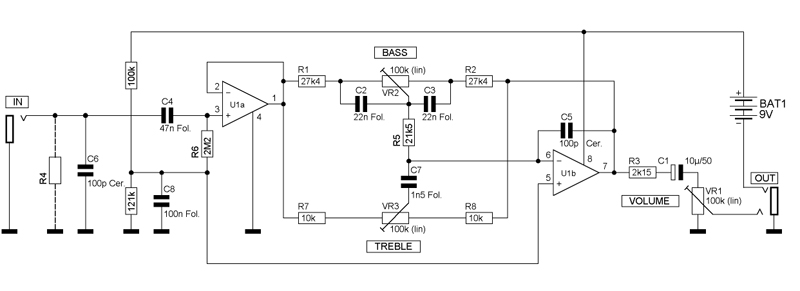

Dokázal by mi prosím někdo poradit jak změnit hodnoty součástek aby pásma ekvalizeru byli 100hz a 6,4Kz ? Díky. s pozdravem Petr
preamp.jpg- (77.81 KiB) Staženo 186 x

S přesnou hodnotou si vůbec nedělej starost, to zapojení není plnohodnotný ekvalizér, ten by musel mít více frekvenčních pásem, tohle zapojení by mělo fungovat dobře, ale jen pro regulaci horního a spodního konce akustického pásma.
Odpory R1, R2, R3 a R5 jsou naprosto vyjímečné hodnoty, které pokud existují, tak pouze ve velmi přesném provedení (přesnost pod 0,5%) a to by byly zbytečně drahé. Vzhledem k tomu, že kondenzátory jsou běžně s tolerancí 10%, odpory musí vyhovět také z běžné řady, tj. 22k a 2k2.
Odpor paralelně k C8 bytaké mohl být v "normální řadě", tedy 120k (M12), kondenzátor C8 je trochu problém, na jeho kvalitě dost záleží, tím, že vytváří "umělý střed" pro oba stupně, aby to nemělo snahu kmitat. Tam by asi bylo lepší dát k keramický a paralelně k němu ellyt 5 - 10 µF
