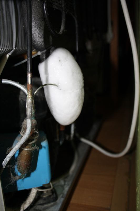

Máme "problém" s ledničkou (sice pořád funguje jak má, ale znervozňuje mě to), zezadu ve spodní části je na nějaké hadičce velký kus ledu (byl tam už před nedávným odmrazováním, ale mnohem menší a teď po odmrazování se utvořil znova a je větší než předtím). Pro lepší popis přikládám fotku.
Netuším vážně jestli má lednička nějaký problém (na přirozenou součást provozu to nevypadá), možná něco ucpaného, ale nevím co a kde vyčistit.
Poradí někdo?
Jde o kombinovanou chladničku s mrazákem zn.Whirlpool. Návod bohužel nemůžu najít, jinak bych se podíval první tam a tímpádem ani číslo modelu (na ledničce jsem číslo zboží zatím nenašel :D ).

Kde by se tam vzalo tolik vody ze vzduchu? Neteče ti tam hadička, co normálně odvádí vodu zevnitř ledničky při odmrazování? Normálně by měla týct do plastový misky nasazený na kompresor, kde se teplem odpaří.

Vyfoť to bez ty guče ledu.. Podle mě to vypadá na místo, kde končí kapilára. A nejspíš bude v háji tepelná izolace. Normálně kde končí kapilára, začíná změna tlaku, takže je zde místo, kde dochází k nástřiku kapalného chladiva a začíná jeho proces odpařování.. Pokud Ti kolem těsnění teče voda ze zběrače kondenzátu, může to být tento problém

Celeron píše:Kde by se tam vzalo tolik vody ze vzduchu? Neteče ti tam hadička, co normálně odvádí vodu zevnitř ledničky při odmrazování? Normálně by měla týct do plastový misky nasazený na kompresor, kde se teplem odpaří.
To já taky netuším, kde by se tam vzalo tolik vody. Ničeho tekoucího jsem si nevšiml, to by asi pod ledničkou byla povodeň, kdyby něco teklo, ne?

Jak píše Artaban.Za expanzním ventilem se na trubkách tvoří námraza i ze vzdušné vlhkosti.Tahle koule ledu je přímo ukázková ze vzdušné vlhkosti.Je tam asi narušená izolace.

K tomu poslednímu příspěvku- jestli je to ono, jeto na servis nebo se to dá opravit i svépomocí (něco vyměnit, utáhnout atd.)
