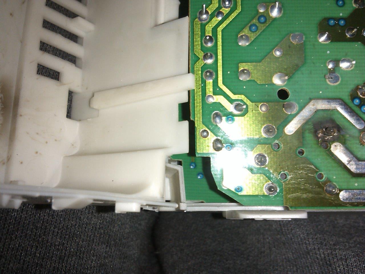

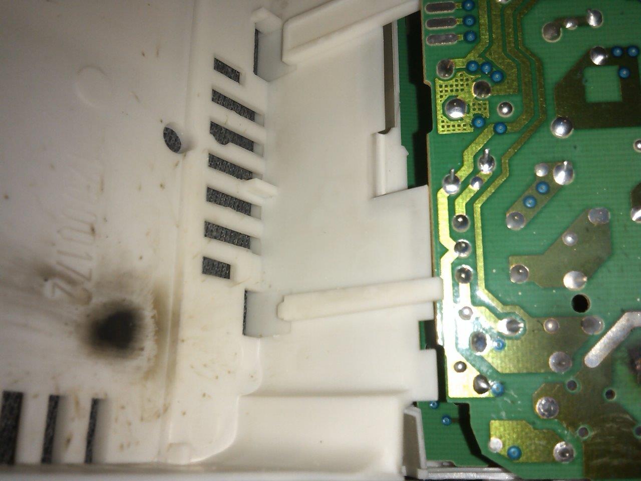

kejki díky za odkaz pomohlo to,dnes jsem to rozebral a byl vypálený kontakt na desce na relátku. Díky moc.

Keď sa na to foto pozerám, tak tých budúcich stuďákov tam je viac. Celé si to poriadne skontroluj a prespájkuj, inak to za chvíľku budeš otvárať znova.

Už to je zadělané zpět,bylo to souseda a on na to tlačil a spěchal moc.
