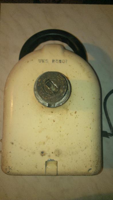

#6 Příspěvek od JPfish »
Zdravím,posílám foto.Je to robot UKS E 2O

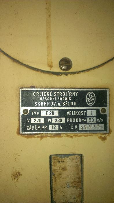

#7 Příspěvek od JPfish »
A tady je štítek.Potřebuji jen vyměnit přívodní kabel,ale zatím jsem na to nepřišel.Po oddělání těch větracích mřížek se tam nedostanu a ten kulatý kryt zezadu když vyndám šroubky taky nejde.Díky za info jak to.

#8 Příspěvek od kejki »
Já vím, že je těžké číst tu změť nadšených majitelů, kterou jsem linkoval, ale opravdu se jedná o tři šrouby zespodu a červík u šipky směru. Pak kombinace molybdenového spreje (MD Druchema), času a mírného nátlaku - mtrenčín to dělal 3 týdny a bylo to méně rezavé než tvůj kousek. Viz. jeho post http://www.ebastlirna.cz/modules.php?na ... 846#502846
