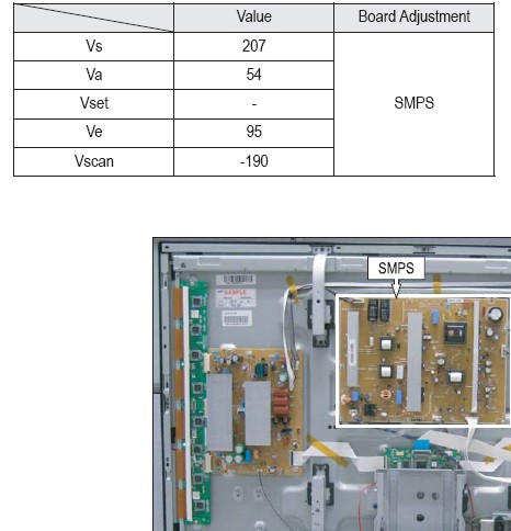

No a napätie Ve má len 90,5V. Pritom v manuali je uvedené 95V. Je možné, že by to bol výrobný rozdiel?

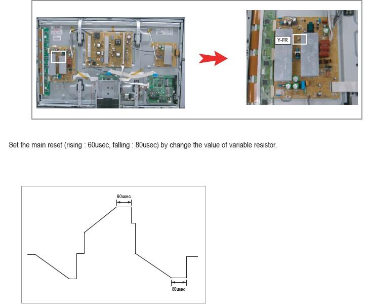

Taktiež som chcel nastaviť VR-FR, meriam to na prepojke, vedľa ktorej je uvedený tento symbol, no na osciloskope sa mi nedá nič zasynchronizovať - je to len zmes prarôznych priebehov. V manuali merací bod nie je, kde by som mohol nájsť, či vôbec meriam na správnom bode?

Takže ten průběh "main reset" neboli mazacího pulzu, lze vidět například na těch bílých konektorech mezi Y-SUS a deskou přepínačů řádků. (Taky je to dobrá příležitost, jak si je obě odpálit, když ti ujede sonda.)
Jestli má dobrý obraz a ta napětí nejsou větší než zadaná, tak bych to taky nechal být.
