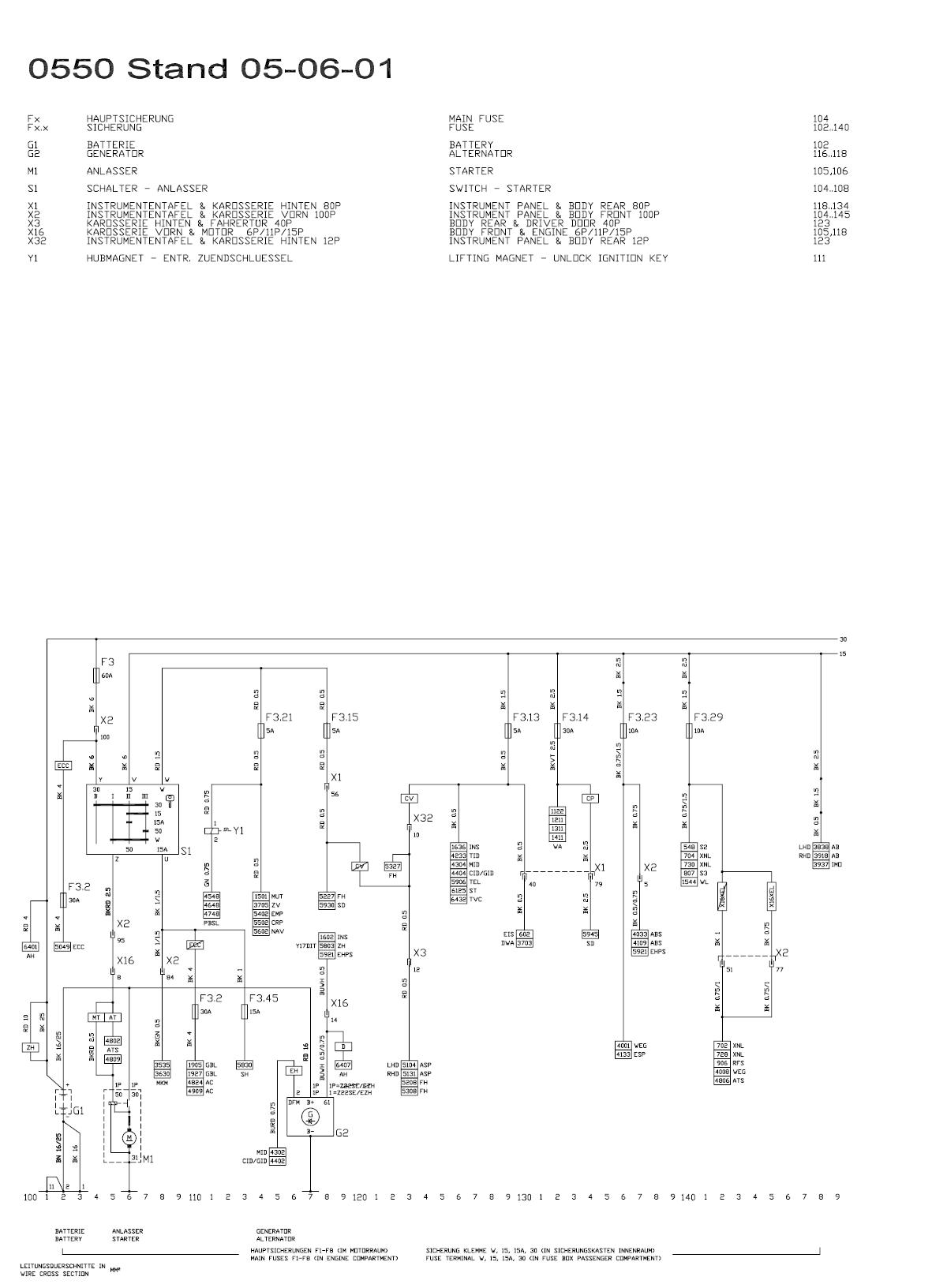

#15 Příspěvek od vasekpetr1 »
Tady máš zapojení spínačky v Astře G z roku 1998, myslím si, že až tak moc se lišit nebudou. Připadá mi to na volný některý z plusů po cestě ke spínačce (prohlídni kabeláž na alternátor, starter, velká pojistkovka v motoru).
