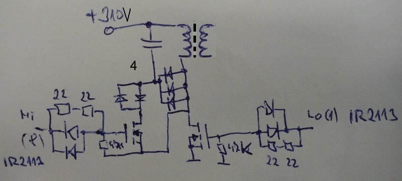

Zkusil jsem test s žárovkou 140W místo pojistky - svítí. Proražený tranzistor (G-S) mezi vinutím a zemí.
Sekundární strana PFC má aktivní usměrňovač s IR1166S a zdá se být vpořádku - zátěž zůstala desítky kohmů. Bude tam méně než 200V.
Je možné, že odešel pravý MOSFET v primáru (sch obr), protože jsem testoval zdroj bez zátěže?
Minimální vnitřní zátěž zdroj nemá. Půjde pověsit zátěž jen za PFC, nebo na všechny větve resp. test ve spotřebiči?
Spínání primární strany PFC
(28.11 KiB) Staženo 51 x
