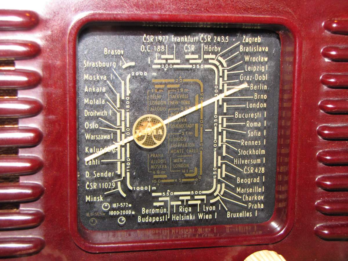

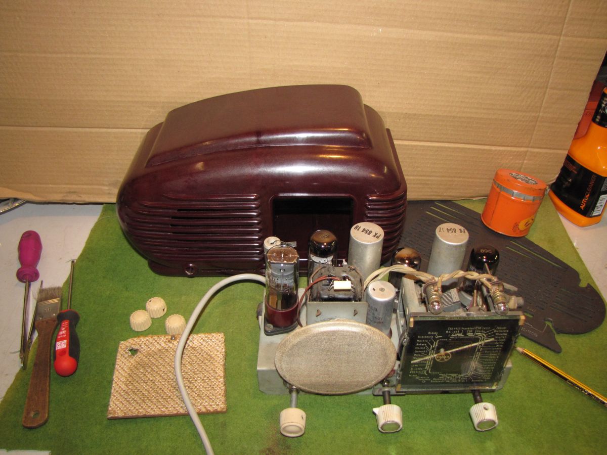

Hřídelka ladicího kondenzátoru je dutá, v tělese hřídelky je axiálně vrtnutá díra průměru asi 2,5 mm (nikdy jsem to neměřil!) do které se zepředu zasouvá čep ručičky ukazatele. podotýkám, že toto spojení není na závit, čep drží v díře hřídele dosti těsně aby se s ukazatelem dalo v díře otáčet a nastavit ho vzhledem ke stupnici, tj. když je kondenzátor zavřený, je ručička ukazatele vodorovně, kratší část ručičky je vlevo.
Za černým plechovým stínítkem stupnice je na hřídeli ladicího kondenzátoru nasazen bubínek, kolem něho lanko, které je napínáno pružinkou. Lanko směřuje dolů k hřídelce prostředního (ladicího) knoflíku, kolem té je omotáno 3x. Fotku detailu uchycení bohužel nemám, u všech Talismanů co jsem jich měl za ty roky v opravě byly tyhle mechanické díly kompletní a v pořádku. Chceš-li tu fotku, rozeberu nějakého Talismánka a ten detail vyfotím - napiš. Trochu je to vidět na přiložené fotce, ale není sundaná stupnice.

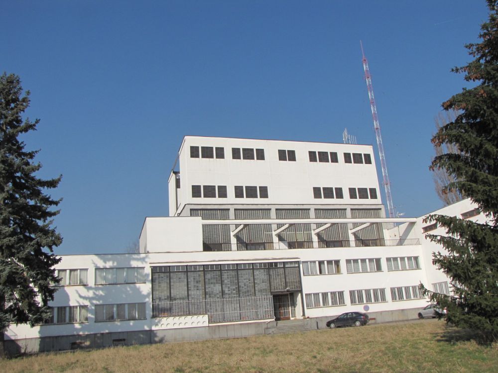

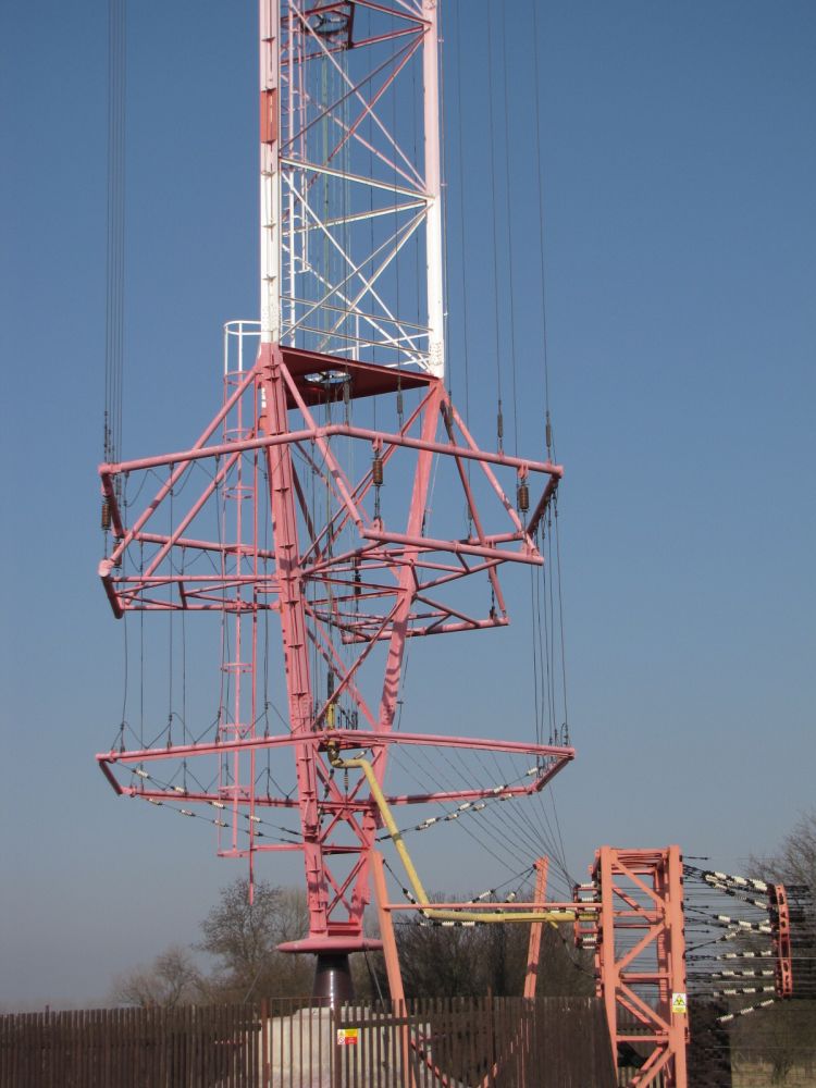

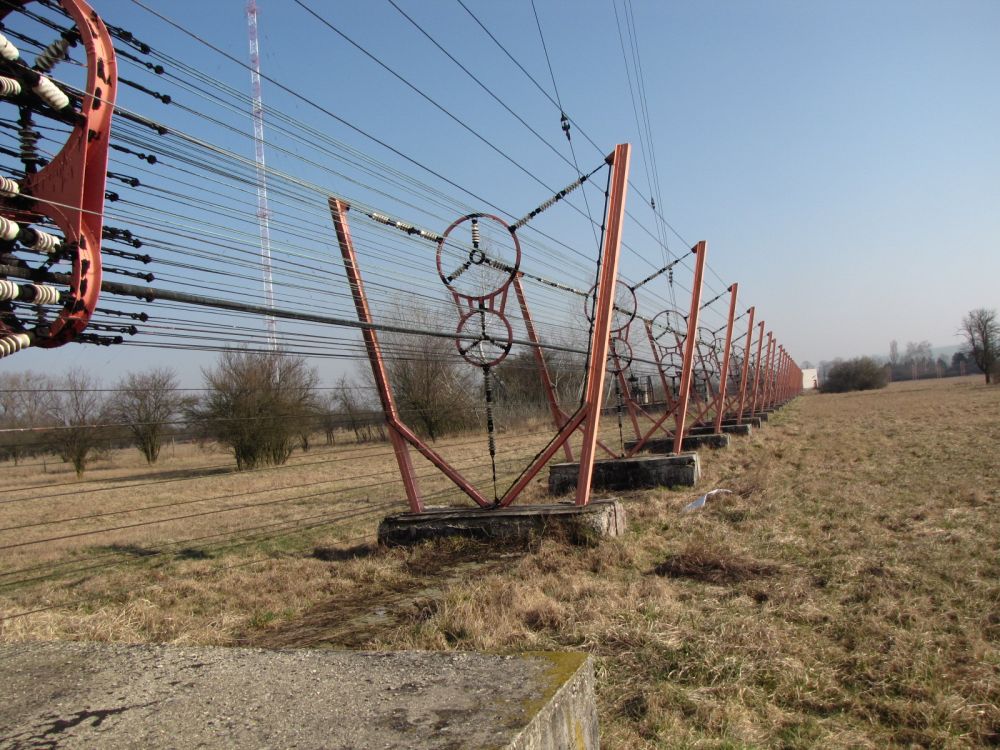

V listopadu 2013 se rozhodl ředitel ČRo Duhan, že od 28. února úplně zastaví vysílání Radiožirnálu na DV 270 kHz, tedy vysílač se měl úplně odmlčet.
Díky cílené intervenci se podařilo toto rozhodnutí anulovat, nicméně ředitel ČRo Duhan nařídil od 1. března t.r. další snížení výkonu vysílače na směšných 50 kW (!!!!!). Proto signál Topolné není dobře slyšitelný ve vzdálenějších oblastech Česka, v zahraničí už vůbec ne. Ještě s výkonem 650 kW bylo možné DV Topolnou přijímat na autorádio např. v Itálii u Ancony, v Nice (Francie), na dálnici u Amsterodamu nebo u Berlína.
Tolik stručné technické údaje.
Po znížení výkonu na 50 kW je příjem DV z Topolné ve vzdálenějších městech na území ČR od cca 100 km silně zarušený díky rušení ze sítě (spínané zdroje) popř. z elektrických trakcí MHD apod. Prováděli jsme vlastní průzkum příjmových podmínek, kupodivu se podařilo na doboru venkovní anténu docela srozumitelně přijímat Topolnou v poloze kolem 650 m. nadm. výšky (mimo město!!!) v okolí K. Varů. Zatím se vysílá na původní technologii dvou vysílačů Tesla DRV 750, které jsou schopny okamžitě vyjet na původní výkon. Ovšem aby to už nebylo možné, nařídil Duhan zakoupit v zahraničí (asi USA) nový vysílač 50 kW a původní technologii definitivně zrušit. K tomu by mělo dojít během tohoto léta.
Závěry si každý udělejte sám. Ještě snad pár fotek...
