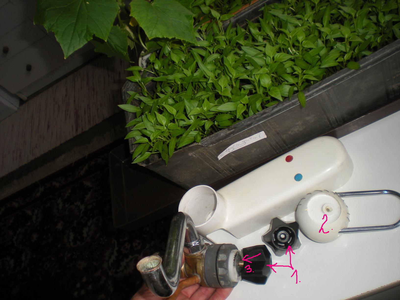

Na takychto dvoch bateriach sa nam poskodilo (vydralo)pakove ovladanie.Kedze sa uz neda viac rokov nikde kupit , tato bateria je ovela lepsia ako dnes vyrabane,tak som hladal sposob ako to opravit.Skusil som vselico ,potom sa mi osvedcilo toto jednoduche riesenie pre pouzivanie baterii aspon v pracovni alebo v kotolni.Do kuchyni to pravdaze nie je.Prisposobenie Je to velmi jednoduche ,vsetko je zrejme z obr .Kohutik na obr.je potrebne skratit a sikmo zrezat v bode č.3.potom uz len natlacit v spravnej polohe!To je vsjo.Ak niekto taku bateriu ma zo slov. a nepotrebuje zoberiem.
