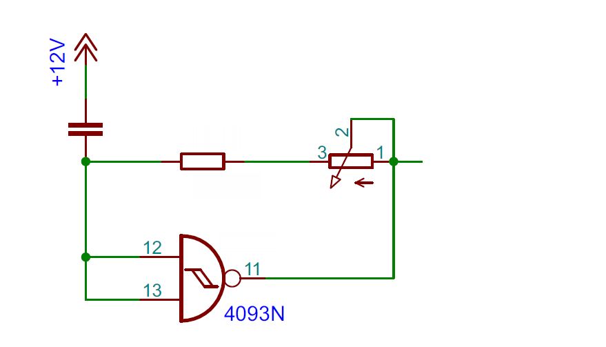

Pokud to má být přeladitelné napětím, zkusil bych VCO z 4046, pokud stačí změna kmitočtu potenciometrem tak operák+RC nebo CMOS + RC
(17.79 KiB) Staženo 73 x

Oscilátor s tiny13: 1x potenciometr, 1x DIL8, dá se to udělat jednodušeji?
