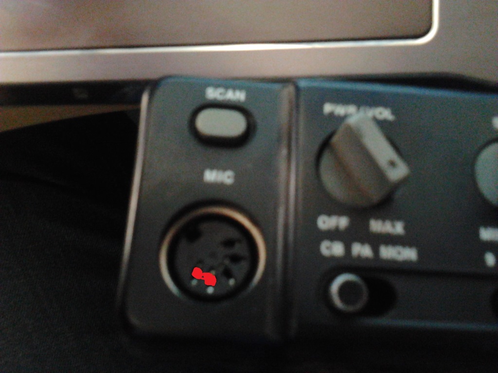

Aha, tak pro nahození repráku spojíš piny 2 + 5 na konektoru a musíš slyšet aspoň šum (squelch nesmí být naplno, dále je tam nějaký přepínač a ten bude přepnutý na CB).
A pro funkčnost buď seženeš originální "majk" (nebo z jiné stanice podobný přizpůsobíš), nebo si ho vyrobíš z isostatu (bez aretace) a elektretového mikrofonu.

Doporučuji nejdřív zkusit postup s propojením pinů - NEPOPLEŤ si je ať s vysílačkou nezavysíláš bez antény! Squelsch dej úplně na minimum (doleva) a volume dej tak do poloviny, přepínač CB/PA musíš mít na "CB".
Pokud i tak nebude šumět tak to bude něco z toho:
1. pokud nebde slaboulince šumět ani při max. volume, tak odpojený reprák uvnitř stanice nebo zničený koncový NF zesik
2. pokud bude slabě šumět a když dáš vol. na max. tak bude sice šumět ale ne moc extra nahlas, tak může být rozladěný FM demodulátor
3. pokud bude šumět ale nikoho tam nenaladíš, tak připoj nějaký kus drátu (alespoň 2m) - na příjem to nevadí a zkus proladit všechny kanály. Měl bys slyšet alespoň nějaké změny v šumu nebo výskyt nějakého rušení, případně i nějaké protistanice
4. pokud budeš ladit a nebudeš slyšet ani změny v šumu které by poukazovaly na lokální rušení, tak je bohužel něco s mezifrekvencí.
Co se týká opravy tak cena je dobrá - bohužel
Vím, že to je popis nic moc ale na dálku se nic moc analyzovat a opravit nedá. Kdysi jsem na CB začínal a předchůdce této vysílačky znám skoro nazpaměť... :-)
Jestli máš alespoň trochu pojem o elektronice, tak podle schématu se to dá opravit i svépomocí - kdyžtak mi napiš zprávu a domluvíme se.

Takže, konektor jsem propojil, snad správně viz obrázek :/
Jinak po projení stanička šumí, ale málo skoro až nepostřehnutelně, pokud dám ucho na reprák tak to slyšet jakžtakž de. Při přehazování kanálů žádná změna takže mě nepadl ten fm modulátor, dá se to nějak seřidit?
