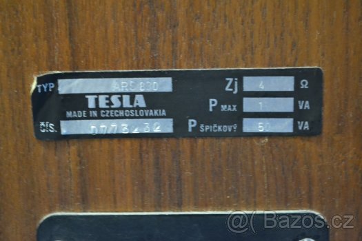

měl bych dotaz ohledně spojení zesilovače Transiwatt 40B a reprosoustavy Tesla ARS830 (ARN664, ARV161).
Ohledně impedance je to v pořádku, ale výkon zesilovače je 20W, zatím co repro má Pmax=15W a Pšpičkové: 50VA
Jenom podotýkám, že bydlím v paneláku a nepočítám s dlouhými poslechy na plné "pecky".
Předem díky za reakce.

Rozdíl mezi Pmax a Pšpičkové. P max je bráno z dlouhodobého hlediska?

Ano pokud tam jsou teslácký repráky, tak Pmax můžeš provozovat dlouhodobě.
P.S. Myslím, že v paneláku ti to sousedi při 30Wattech vysvětlej i krátkodobě :lol:

Takže ten rozdíl 5W nebude mít nějaké fatální následky?

Nebude, ARN 664 potřebuje krmivo, má nižší citlivost [dB] tedy obrazně řečeno účinnost, proto. TW40 má v papírech 2x35W hudebních.

Když se dělaly ARS820, platil už předpis, podle kterého se uvádí výkon, jaký při definované mezi zkreslení trvalého sinusového signálu musí dávat zesilovač a vydržet reproduktor po dobu 150 minut.
Energetická hustota hudebního signálu je vždy nižší, než má trvalý tón v plné úrovni, tedy cívka reproduktoru se stihne v pohodě mezi špičkami uchladit.
Vůbec si s tím nedělej starosti: v paneláku, když pojedeš se středním výkonem 2x2,5W (to odpovídá tak těm 10-15W maximálního výkonu), už se ti spolehlivě ozvou sousedi a dlouho bez špuntů do uší nevydržíš.
A samozřejmě s daleko menším výkonem vystačíš v prázdném nezatlumeném prostoru plném pravých úhlů a rovných ploch, ale to se dlouho poslouchat nedá.
Pokoušel jsem se kdysi změřit pomocí hodně zpomaleného VU-metru (doba integrace asi 20 s) napětí na bednách RK15 s reálným zvukem, zapisoval jsem tuším 3x za minutu, a vyšel mi průměrný výkon na kanál přes den do 3W a večer ani ne celý 1W. A to máme koberce a celkem přiměřeně akusticky rozčleněný obývák, pravých úhlů tu stavbaři také moc nenechali, i když... jestli to tak je schválně, mohly ty odchylky od pravého úhlu být i větší, to má zvuk rád.
