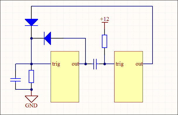

edit:
také niečo pomôže...
Kapacita za diódovým OR prekleňuje oneskorenie štartu druhého obvodu, aby sa nenahodil opäť aj prvý. Stačí podržať 2...3µs. Pri odpore cca 10...47k stačí 470pF
2MONO555.PNG- (15.63 KiB) Staženo 80 x
