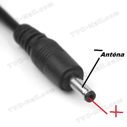

Jako anténa slouží mínus adaptéru do zásuvky.
Když tak kabel dám jakože co nejvýše, tak má ten FM transmitter celkem slušný dosah, asi 80m.
Chtěl bych poradit, jak připojit obyč. FM anténu (třeba dipól) k tomu tabletu. Když je mínus použito jako anténa, jak mám tedy zapojit koax. kabel?
Napájecí kabel do tabletu má obyč 2mm koncovku co znáte z nokií.
No, celé jsem to napsal asi trošku nesrozumitelně, ale lépe to neumím.
MCH-190C-3.jpg- (45.97 KiB) Staženo 157 x
