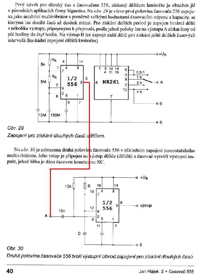

Zalaboruj s tímto , ten dělič vynech , do několika minut je zbytečný . Název knihy je dole .

Děkuji za odpověď, ještě bych se zeptal, jestli by nebyla i jiná možnost než přes 556. Díky za další reakce.

urcite ano. Treba koupit si cyklovac od Elka http://www.elkoep.cz/produkty/elektronicke-pristroje/casova-rele/specialni/cyklovac-asymetricky-crm-2h-40/ a nemusis nic vymyslet...
