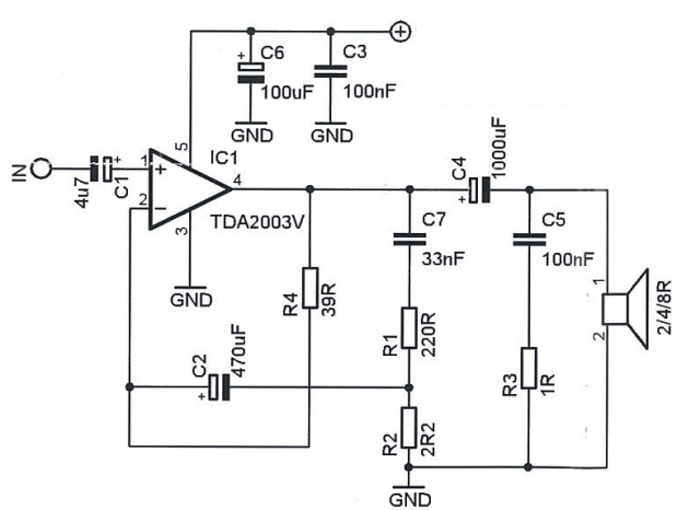

Je přípustné zapojení nf zesilovače TDA2003 dle schématu tp026 níže (zakoupený modul)? Je odlišné od katalogového zapojení, přivádí stejnosměrnou složku na vstup 2. Je to přípustné nebo to je chyba a musím opravid DPS?
DOPSÁNO: Jde o chybu v schematu, DPS byla správně.
zapojeni v modulu privadi ss na vstup 2

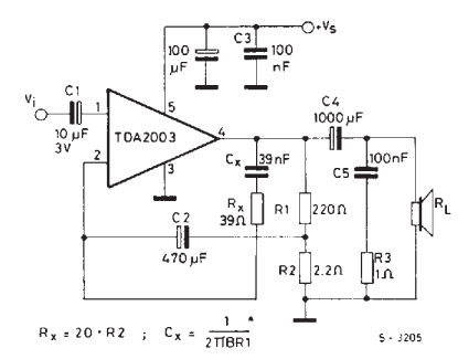

katalogove zapojeni s TDA2003
(20.73 KiB) Staženo 89 x

Ale vždyť jsi sem dal sám vnitřní zapojení a tam je R7 ....
