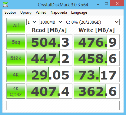

Celý elaborát jsem nevstřebal, ale WinXP + TRIM dohromady nejdou. Jiná je, že bys nainstaloval systém + své programy na SSD a vše, co stále něco zapisuje na disk jako např. virtuálka + indexace souborů by se daly vypnout (pokud je dostatek RAM) a cache prohlížeče + Temp by šly navést na SD kartu (u NB je většinou čtečka zabudovaná).
A Kingstonům V300 se vyhni http://extrahardware.cnews.cz/kingston- ... -pomalejsi . Celkem se povedly Crucialy M550, tohle je 256GB, kterou jsem bral minulý týden.
(35.29 KiB) Staženo 53 x
