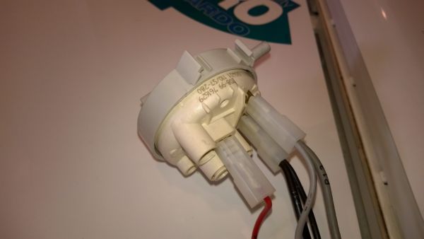

tedy jsem vyčistil čerpadlo, dále hadičku do hladinového spínače, potom i hadičku propojující čerpadlo a nádobku na prášek (ta byla pěkně zanesená), dále jsem zkoušel hladinový spínač jestli spíná nebo ne (fouknutím), a zkoušel jsem kabely odpojovat a propojovat (trochu zoufalství

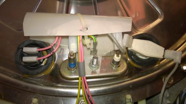

dále jsem zkusil odpojit topné těleso, nakonec jsem ho i vyndal a zandal zpět, sundal jsem řemen a zkoušel otáčky motoru bez řemene při ždímání

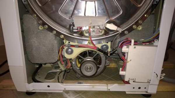

motor je tam tento: http://www.ebastlirna.cz/modules/Forums ... 74_136.jpg

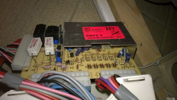

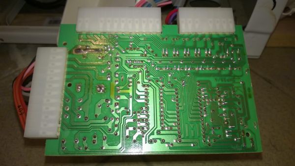

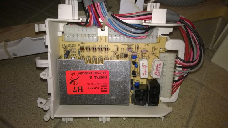

zkusil jsem ještě vyndat základní desku DMPA, jestli tam neuvidím něco přepáleného (nic neobvyklého)

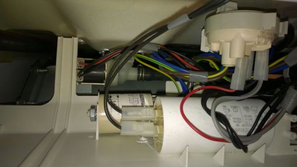

napadají mne dvě věci - kondenzátor, nebo topná spirála
můžete mi poradit co by to mohlo být, případně co a jak mám proměřit multimetrem jestli je funkční (pokud možno popis pro blbý - slaboproudé elektřině rozumím okrajově - ale zase nejsem úplný začátečník)
