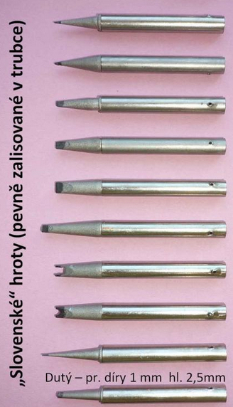

Z mého pohledu technika a příležitostného bastlíře mohu ERS50 vřele doporučit.
Hrotů je (na Aukru) i u Sagata dostatek, ceny rozumné, já mám takový univerzální hrot nasazen již nějaký ten rok a při dobrém zacházení předpokládám, že mi ještě nějaký další rok vydrží. Vnitřní zapojení je obecně známé, zdroj páječky není spínaný = lehce opravitelný. 50W výkonu bych věřil, prokov na základní desce prohřeji bez větších problémů (samozřejmě na vyšší teplotu), a že jsem těch kondíků už něco vyměnil. Pokud mám nastavenou teplotu 400°C, tak ručka opravdu po delším čase nepříjemně pálí, ale na 320°C, kde moje 3 kousky pracují nejčastěji, jsem nějaké nepříjemné teplo nezaznamenal.
Navíc - když ji koupíš dobře, tak ji za podobnou cenu případně i prodáš, tyhle povedené kousky jsou stále v ceně.
Ale musíš se rozhodnout, co chceš s páječkou dělat. Jestli bude zapnutá celý den a bude si na sebe vydělávat (což u začátečníka nepředpokládám), nebo zdali ji zapneš na 2 hodinky za den.
