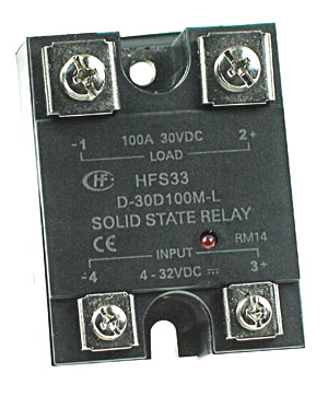

to:
breta1
SSR sa robia aj DC/DC. Na výstupe nie je triak, ale MOSFET
napr:
(44.26 KiB) Staženo 229 x
