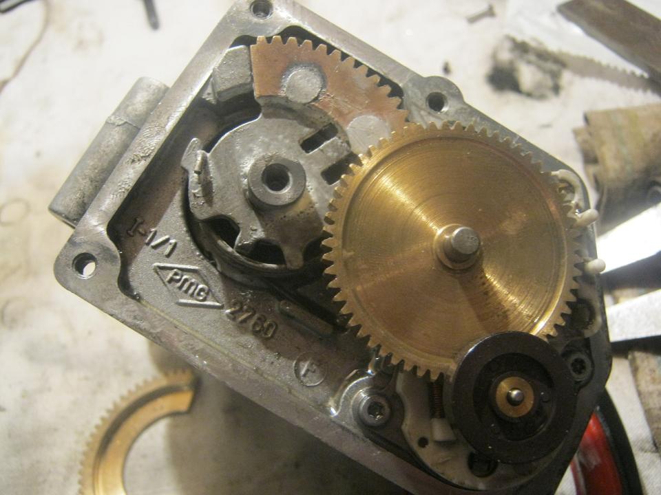

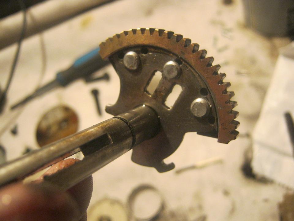

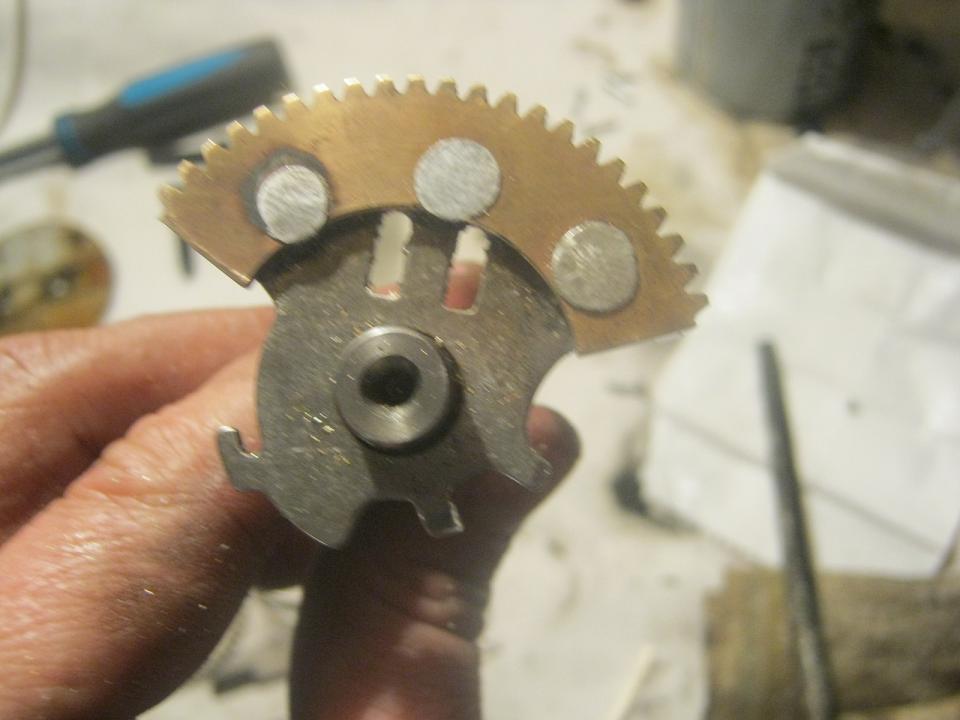

opravil som to za pomoci koliesok, ktore vyrobil jova1 (este raz dik), pridavam zopar fotiek ako to vyzera skompletovane
(92.68 KiB) Staženo 70 x
(72.8 KiB) Staženo 78 x
(67.9 KiB) Staženo 63 x
