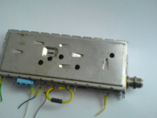

Z druhého ,rozmontovaného jsem schoval ten konec, co do toho leze anténa, protože mě to bylo líto vyhodit.Vypadá to -viz obrázek. Je to k něčemu?

Pokud máš v tom druhém starém satu ten modulátor (plechová krabička se dvěma IEC konektory: samec + samice), tak ten bys mohl použít.
Nejlepší by ale byl satelit přímo s modulátorem, ale ten jsi nekoupil - ušetřils 50,-Kč (zato sis nas*ral do trika) - už tě vidím, jak "plichtíš" ten modulátor ze starého satu (a pokud to sám zplichtíš, dostaneš diplom "Malý doveda"!)
Ta plech. krabička (z fota) se "zove" sat. tuner a ten je ti za uvedeným účelem pouze "na dvě věci"

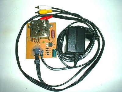

Takže pokud si na jeho stavbu troufáš a máš ten modulátor (ze starého sat.rec.) k dispozici, tak do toho. Jeho stavba (v podstatě jen zdroje pro něj) nebude až tak náročná.
Jen tě opravím, ten stabilizátor není 5805, ale 7805, tak jak je to na sch. od už. KUBO.

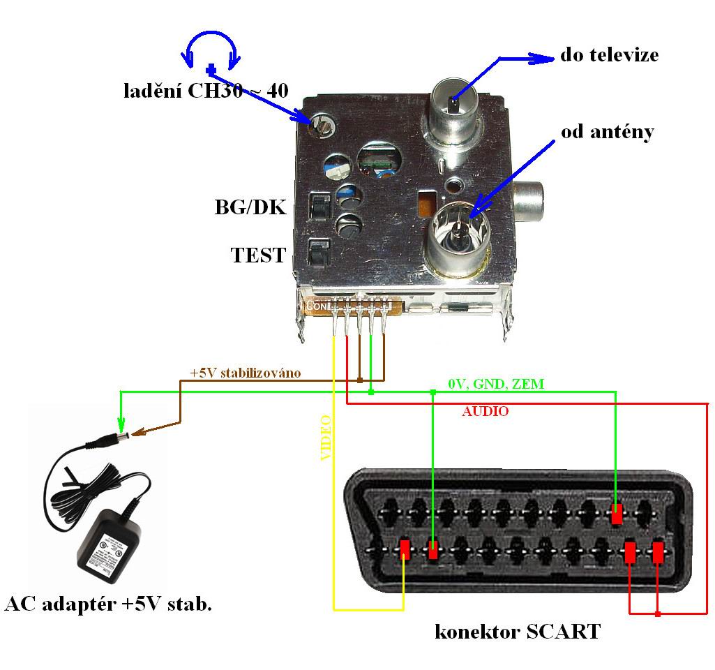

Ještě ti tu dávám jeden obrázek se zapojením modulátoru, který "umí" ladit kanál pomocí šroubováku, generovat i testovací signál a přepíná zvuk. normu BG/DK - abys viděl k čemu to tam všechno je.
Pokud bys použil i stabilizovaný adaptér (jako na připojeném obrázku), tak to podle něj i přímo zapojíš a vyhneš se v podstatě jeho stavbě (jen místo SCARTu použij ty CINCHe)

modulátor UHF - zapojení.jpg- Modulátor:
mech. ladění kanálu,
zvuk BG/DK,
test. - (100.62 KiB) Staženo 188 x

P.s.: ten modulátor ze strého analg.satelitu ofotím a pošlu.Musím to ale nejprve demontovat.Myslel jsem si ale, že by bylo lepší to vzít z nějakého starého videa, jak bylo řečeno výše a tak jsem začal shánět nejprve toto.Ten satelit je už hodně starý a já jsem s ním zkoušel nastavit přes malou č.b. Tv satelitní anténu,což se mě i podařilo.Tak to nechci ještě zlikvidovat.

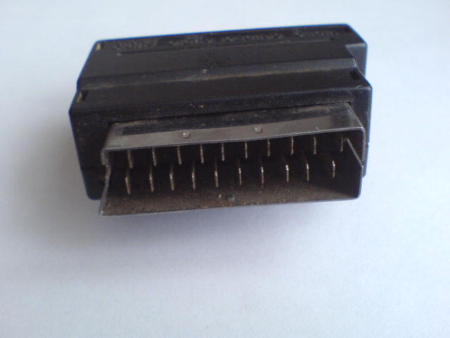

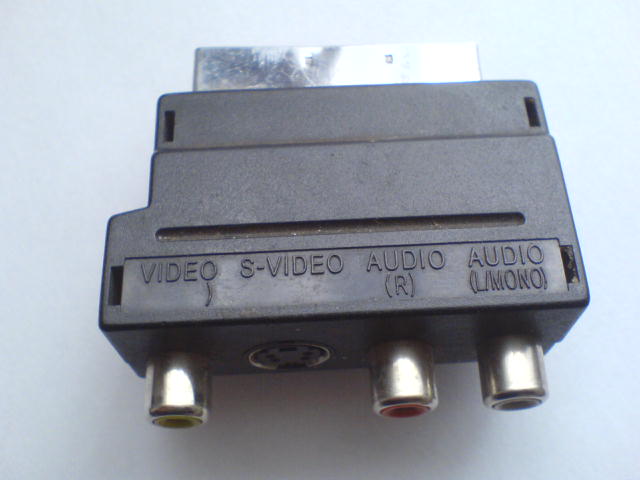

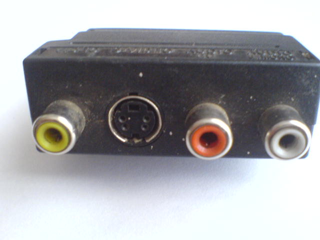

rysTR píše:Díky za pomoc.Ještě jsem se chtěl zeptat- jak jsem se tak probíral mými krámy,tak jsem objevil takovouto převodku ze Skartu.Ani jsem netušil, že takového něco doma objevím.Zkusil jsem to dát do skartu satelitu a zapojit obdobně dle barev těch čudlů.Bohužel se zázrak nekonal a ani to neškytlo i při různých kombinacích.Myslel jsem si, že přes skart by to mělo do toho lézt, ...
Při tomto propojení je u tebe ještě jeden další problém - nemáš telku přepnutu v AV režimu. Telka je v TV režimu (máš zrnitou obrazovku, jak píšeš výše), tzn., že "nebere" signály VIDEO/AUDIO
Přestože u satu použiješ i SCART, tak přepínací povel (+12V; němci ho nazývají jako povel "PERI") z pinu 8 toho SC tu telku do AV režimu nepřepne proto, že nemáš současně SCART konektor i na telce. Povel "PERI" se nemá jak na telku dostat (skončí v tom SCARTu u satu)!
Signály VIDEO i AUDIO sice na IN cinche telky přijdou, ale chybí tam ten povel "PERI", takže telka je stále v TV režimu (jen zrní - "pusť tam slepice, aby to zrno vyzobaly"
Musíš tu telku nějak do toho režimu AV dostat - jak už bylo řečeno, třeba tl. AV na dálkáči (pokud tam to tl. je).
Jestli je telka v AV režimu poznáš tak, že bez přiváděných signálů (v cinchích není nic připojeno!) musí obrazovka (u LCD je to panel!) zešednout. Zrnění zmizí a obrazovka zůstane šedivá!
Do takto přepnuté telky už přivedené AV signály na telce uvidíš (uslyšíš).
U té redukce (z fotek) nevidím ale žádný posuvný přepínač IN/OUT. V tomto případě se taky může jednat o redukci jen v jednom směru (tj. buďto jenom IN, anebo jenom OUT) - tj. propouští signály jenom "DO telky, anebo Z ní". Pokud jsi náhodou natrefil na tu opačnou, tak to fungovat nemůže taky

P.s.: Ještě poznámka-zkusil jsem zapojit i tu redukci.Přepínač na INPUT a OUTPUT je tam také, ale samozřejmě na druhé straně, kterou jsem nenafotil.Zkusil jsem zapojení a jde to také ale obraz je trochu horším kvality,než při prvním propojení.
