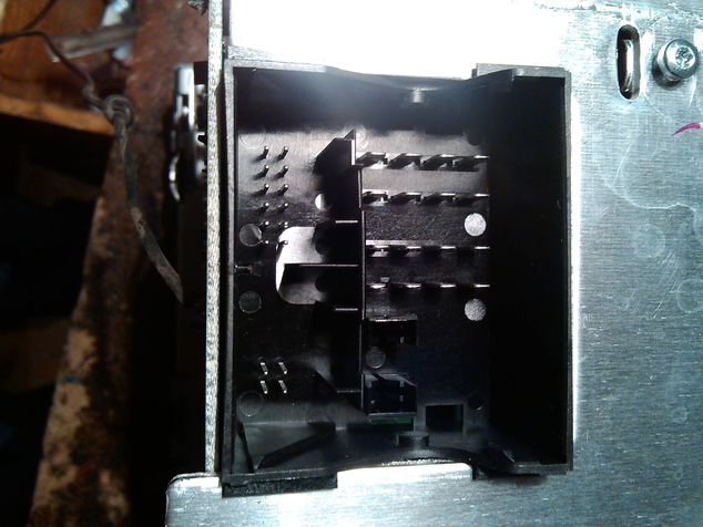

#8 Příspěvek od mi-ro »
konektor
(81.35 KiB) Staženo 152 x

Repráky tam vůbec nemám a tohle je typ Ford 5000c. Konektor viz výše.

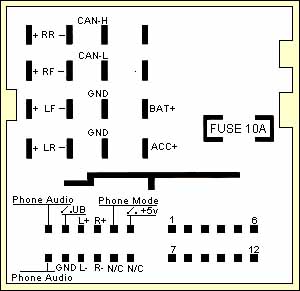

#10 Příspěvek od Jodr »
Musí mít zapojeny oba GND, jinak se to chová jak popisuješ. Specialita příznačná jen u Fordů s jiným zapojením jsem se dosud nesetkal, ale všechno je jednou poprvé... :)
(41.37 KiB) Staženo 187 x
